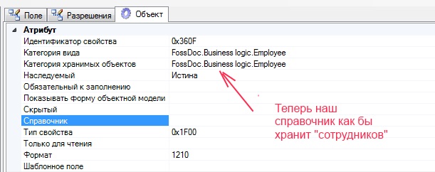

Заменяем "хранимую категорию" на контейнере "Документы" у справочника вот на это: 00000004E502AEC72DB44F34AD082BD7E7A24584 (просто удалите текст что там есть, и из буфера вставьте этот идентификатор и нажмите Enter, превратится в FossDoc.Business logic.Employee, в результате:
2_Справочник который хранит сотрудников.jpg (47.8 КБ) 14584 просмотра
После этого рекомендуется перезапустить админку. Если вы стали на этот справочник, вы должны видеть что ветка "Документы" теперь визуально даже по иконке похожа на справочник сотрудников:

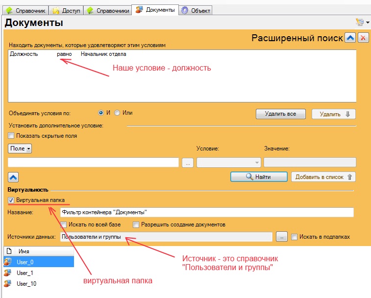

Теперь самое главное и важное - мы никогда НЕ будем создавать в этом справочнике сотрудников (и этого делать нельзя). Мы настроим его как виртуальную папку, чтобы он просто фильтровал нужных нам начальников отделов из справочника "Пользователи и группы" (мы делаем его виртуальной папкой)
4_виртуальный справочник.jpg (113.49 КБ) 14586 просмотров
Вывод по этому решению: мы избавили себя от проблем "поддерживать еще один справочник" - вместо этого мы фильтруем пользователей. Все работает автоматически.
