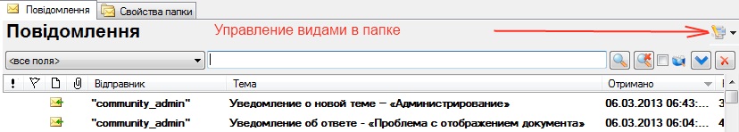

Сменить имя колонки можно достаточно легко - правой кнопкой на ней, и меняйте.
Более продвинутый вариант - настройка текущего представления, вы сможете создавать свои представления в любом количестве:
Управление видами в папке.jpg (48.16 КБ) 9067 просмотров

На самом деле все не так просто. В папку "Входящие" поступает не сама заявка а точка маршрута (согласование). У этой точки есть лишь поля "Автор", "Исполнитель", "Содержание" ну и ссылка на документ-заявку. По этой причине ваши пользователи видят только того, кто отправил заявку (по сути "От кого").
А вот вывести любые поля из ЗАЯВКИ (самого документа) у вас не получится - подсистема видов в папке не умеет "ходить вглубину". Лучшее что вытащить - это имя документа ("Заявка № 10500 от такого-то числа"), но это думаю, вам особо не нужно.
Поэтому не напрягайтесь - этого сделать сейчас нельзя. Но не вы первый, кто задал этот вопрос, и задача такая уже поставлена перед разработчиками, вполне вероятно что в будущих версиях это станет возможным.
