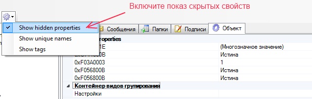

Если после проделанных действий уведомитель рапортует "как-то не так", или вы не уверены что он показывает уведомления по нужным папкам, то можно сбросить его настройки - это делается так, как показано на рисунке ниже, для конкретного пользователя:
Включите показ скрытых свойств (стоя на вкладке Объект на личных папках пользователя):
Показ скрытых свойств.jpg (39.58 КБ) 7149 просмотров

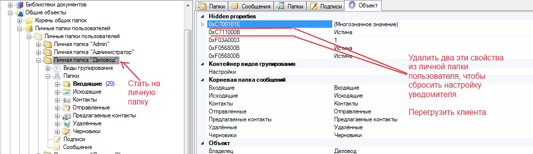

Удалите два свойства (строго такие как показано на рисунке ниже, оба начинаются с 0xC7 ) и сохраните изменения. После этого вам нужно полностью выгрузить клиент (и уведомитель), и снова запустить его.
Сброс настроек уведомителя.jpg (133.05 КБ) 7153 просмотра

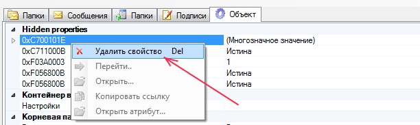

Удалять свойства нужно через контекстное меню:
Удаление свойства.jpg (40.58 КБ) 7150 просмотров
