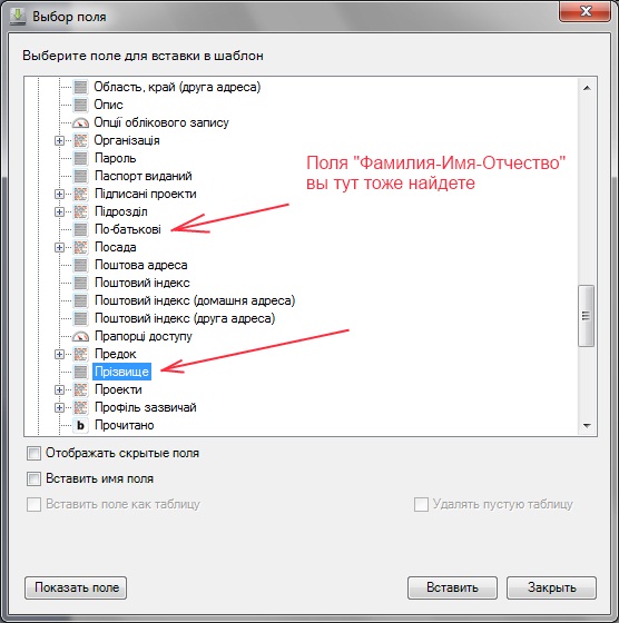

Вы можете добавлять в шаблон под-поля из справочной записи, например для "Користувач":
Шаблон - справочное поле с под-полями.jpg (82.87 КБ) 5865 просмотров
Поля "ФИО" - их вы там тоже обнаружите:
Шаблон - поля ФИО.jpg (82.47 КБ) 5865 просмотров
Важно: Поле "Имя" встретится вам два раза. Это связано с тем что есть краткое "Имя" объекта (то что вы видите на вкладке где вводится логин-пароль), и есть поле "Имя" со вкладки "Персональная учетная запись". Сейчас пока нет возможности сразу узнать какое из них "правильное" для вас, поэтому лучше вставьте в шаблон их оба, но лишнее потом удалите когда увидите чем он заполняется.

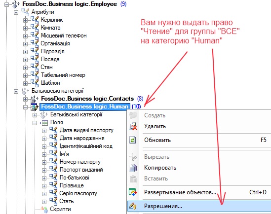

Важно: доступ на вкладку "Персональная учетная запись" закрыт по умолчанию для обычных пользователей. Поэтому, даже если шаблон создан правильно эти поля заполняться НЕ будут. Вам потребуется изменить права доступа чтобы дать группе "ВСЕ" право читать их.
Найдите в "Хранилище категорий" категорию сотрудника, как показано на рисунке , и проведите выдачу прав доступа.
Шаблоны - право чтения на категорию Human.jpg (92.11 КБ) 5866 просмотров
