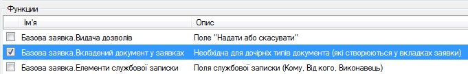

Для системы "Заявки" важно, что тип документа, который используется для "вкладок" (дочерний документ) должен иметь включенной функцию:
Вложенный документ в заявках.jpg (24.06 КБ) 5359 просмотров
Это необходимо для правильного заполнения шаблонов, особенно если вы добавляете дочерние документы ПОСЛЕ сохранения заявки - в этом случае шаблон будет перегенерирован.
