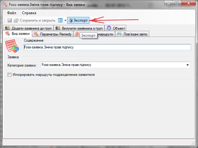

Как я могу сделать экспорт шаблона вида заявки и подарить его другому ТУ для импорта ?
Re: Экспорт - Импорт
Сообщение Andrew » 07 авг 2012, 09:42
Вы должны пойти в справочник "Виды заявок" (в библиотеке "Заявки"), найти вид заявки который хотите экспортировать, открыть его в отдельном окне и нажать "Экспорт":
Экспорт вида заявки.jpg (66.34 КБ) 15870 просмотров
При этом система экспортирует и вид заявки, и шаблон, и нужную библиотеку целиком. Мы всегда рекомендуем делать одну библиотеку на один тип документа-заявки, чтобы экспорт был проще.

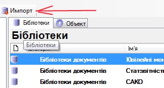

А вот импорт нужно делать находясь на "Библиотеки документов" - поэтому делаем вот так:
Импорт библиотеки.jpg (23.7 КБ) 15870 просмотров

Сделали. Импорт оказался жесткий - все категории которые совпадали заменил своими.
Сообщение Andrew » 07 авг 2012, 12:50
Вы вероятно, взяли те что раздавал Харьков, чуток их "под себя" подправили, и их экспортировали. В этом случае система уже действует как может - одинаковые вещи остаются а новые появляются (например новые поля появятся).
