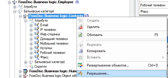

Шаблон не заполняется значениями потому что обычным пользователям по правам "закрыто" поле E-mail. Это связано с защитой личных данных. Вы можете открыть доступ для группы "ВСЕ" на чтение на определенную базовую категорию, и тогда проблема решится. Найдите в "Хранилище категорий" категорию FossDoc.Business logic.Employee, и через ее родительские категории выйдите на категорию "Контакты", как показано на скриншоте ниже:
Выдача разрешений на категорию Контакты.jpg (48.29 КБ) 10242 просмотра
Добавьте группу "ВСЕ" с уровнем "Чтение" на нее, и результат будет виден сразу.
