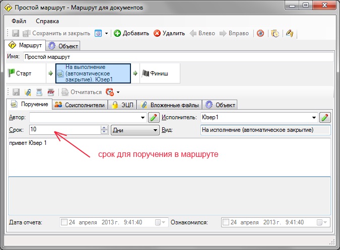

Добавлено: 24 апр 2013, 08:54
Вы открыли шаблон маршрута Заявки и установили нужный срок на поручении, как показано на рисунке?
Срок для поручения в маршруте.jpg (92.17 КБ) 18978 просмотров
Re: тоже про шаблон.
Добавлено: 25 апр 2013, 11:41
Eugene
поставил "1 неделю"
менял на 10 дней - увы, НЕ РАБОТАЕТ !
