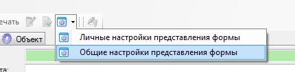

Не важно, где именно (т.е.на чьей папке) вы из админки открыли документ-заявку. Делаем по шагам:
Шаг_1_Общие настройки.jpg (12.29 КБ) 9965 просмотров

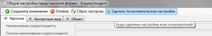

Переключившись в общие настройки, удалите вначале пользовательские настройки, а потом настраивайте и сохраняйте.
Шаг_2_Удалить пользовательские.jpg (25.73 КБ) 9965 просмотров
После этой процедуры у всех пользователей будет тот вид карточки, что вы настроили.
