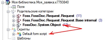

В этом случае разверните в "дереве" вашего типа документа ветку "Скрипты" и удалите оттуда объект-скрипт, а также удалите из родительских категорий категорию FossDoc.System.Object, показано на рисунке:
После этого перезапустите клиент (убедитесь что выгрузили его полностью, даже уведомитель из трея).

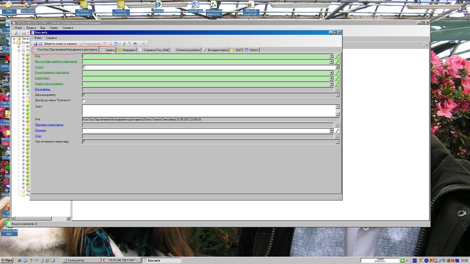

Все выполнила согласно рекомендации. (см.рис) Но, ситуация не изменилась. Даже в справочнике видов Заявок пересоздала эту заявку. Но две вкладки как было, так и осталось. Что делать дальше?

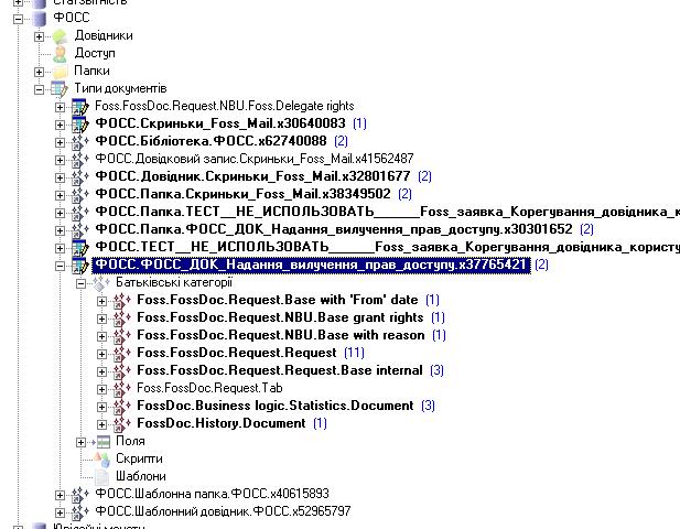

Рекомендації не допомагають. Картина роботи не змінюється. На даний момент навіть перестартували сервер Foss-Doc. Інший адміністратор у власній (самостійно створеній) бібліотеці почав створювати новий документ і ситуація повторилася. Заявка створена на основі такої категорії має дві вкладки:Заявка і з власною назвою, а поля на цих вкладках ідентичні. На даний момент паралізовано роботу, оскільки немає можливості достворювати необхідні для подальшої роботи документи.
Re: Если у вас две вкладки-карточки с полями (новый тип заявки)
Сообщение Andrew » 05 июн 2012, 09:43

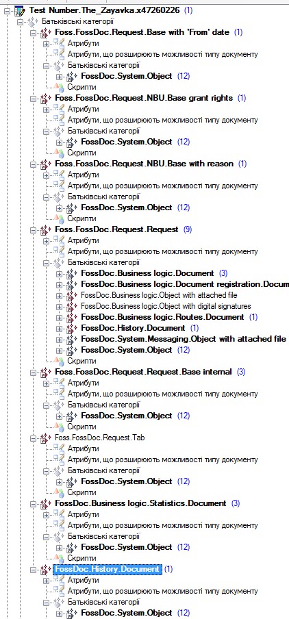

Давайте проверим родительские категории - где-то есть "лишнее", (скорее всего скрипт), или наследование от какой-то заявки. Раскройте ветку "Родительские категории" у своего типа заявки и сделайте скриншот(или несколько), примерно таким образом как у меня:
