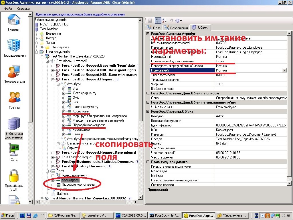

Зачем мне это нужно?(см вложение)
Re: Заявка-основной функционал
Добавлено: 05 июн 2012, 10:05
Ваш вопрос по поводу: можно ли сделать заявку без поля "Користувач" и без поля "Подразделение користувача" - можно. Для этого нужно сделать копии этих двух полей в вашем типе заявки, как показано на рисунке, а затем в ваших копиях настроить свойства "Скрытый" - установить в "Истина", и "Обязательный к заполнению" в "Ложь". В этом случае система будет считать что вы "переопределили" эти два поля в своем типе документа , и теперь эти поля скрыты и не-обязательны. Проверьте , хорошо ли работает эта заявка (при необходимости перезапуск клиента), должно работать нормально.
