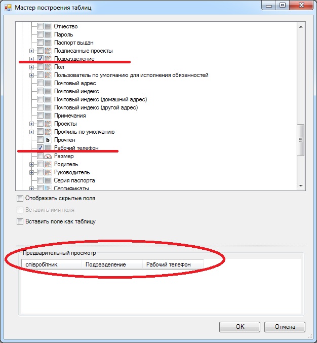

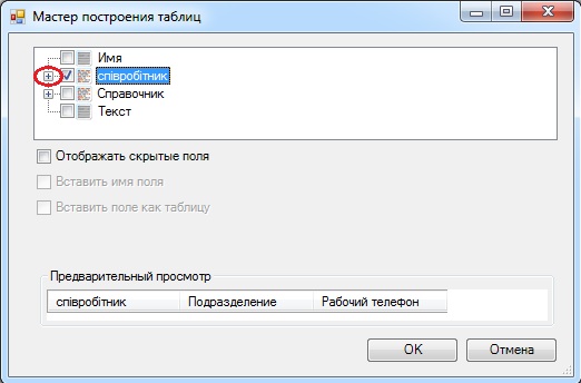

После того, как вы поставили галочку на "сотруднике", он будет отображаться в таблице:
Далее, чтобы выбрать необходимые поля "Подразделение" и "Телефон", нажмите на плюсик возле сотрудника:
Затем найдите необходимые вам поля в списке, который отобразился перед вами, другие плюсы расхлопывать нет необходимости:

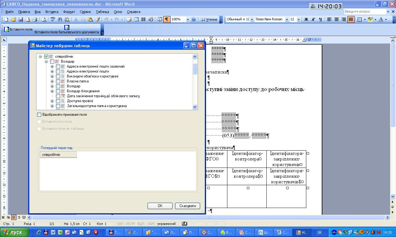

gorla

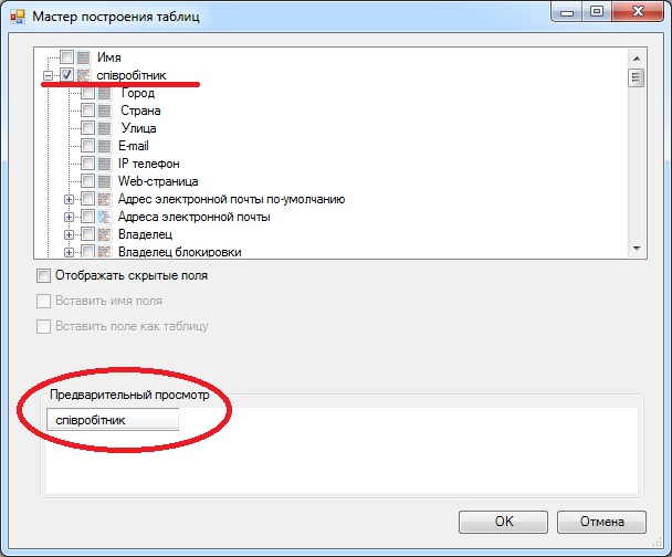

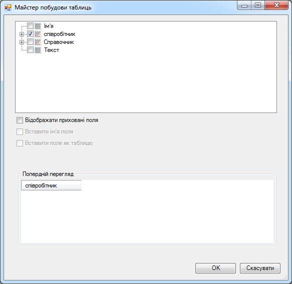

Да, все так, если окно выбора сотрудника находится на главной странице. А у меня выбор сотрудника находится на дополнительной вкладке и тогда все не так красиво

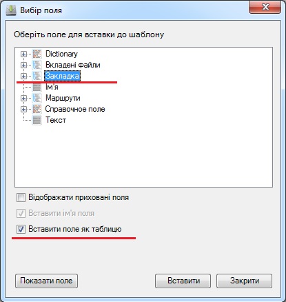

Тогда вы выбираете свою вкладку, и ставите галочку "Вставить как таблицу":
Затем выбираете "сотрудник", и нажав на плюс выбираете необходимые поля:

gorla
Проблема не в том, что я не знаю как поставить галочку и потом нажать на +, а в том, что когда поле сотрудника находится на основной вкладке формы в этом + есть все поля, которые меня интересуют. А у меня поле сотрудника находится на дополнительной вкладке и в этом + нет интересующих меня полей.

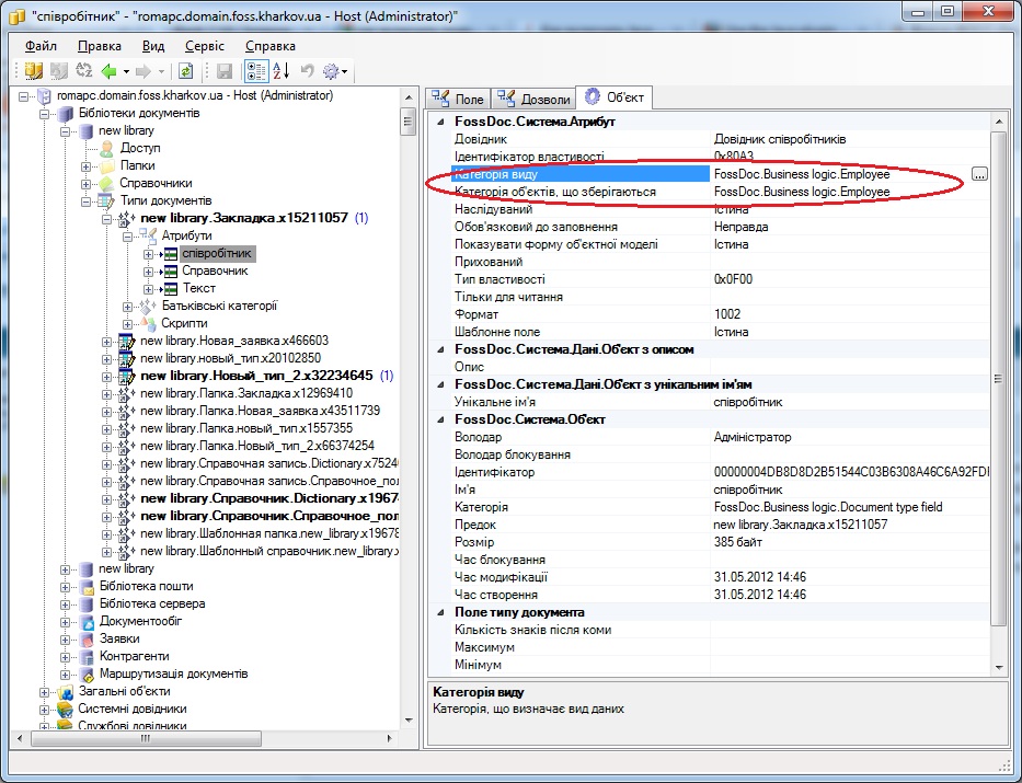

Добавлено: 01 июн 2012, 09:40
В системе администрирования необходимо найти категорию, которая отвечает за дополнительную вкладку. Раскрыть ее атрибуты, встать на поле "Сотрудник", перейти на вкладку "Объект" и удалить свойство "Категория вида" и "Хранимая категория". Скорее всего у вас там стоит "FossDoc.Business logic.Dictionary document", и поэтому вы не видете необходимые поля.
Там должно быть значение "FossDoc.Business logic.Employee", для этого скопируйте идентификатор "00000004E502AEC72DB44F34AD082BD7E7A24584" в эти два поля, сохраните, и перезапустите сервер. Должны все поля сотрудника появиться

Добавлено: 11 июн 2012, 09:43

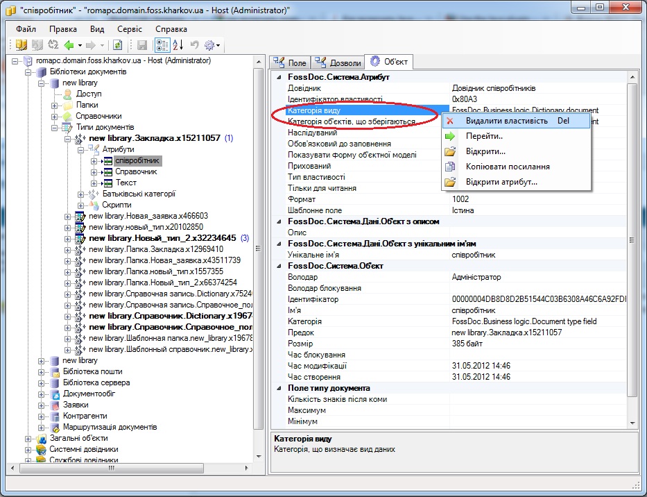

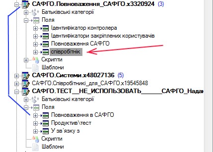

По вашему вопросу: у вас все же есть поле-сотрудник, где указана неверно хранимая категория. Обратите внимание вот на это поле (помечено красным):
Хранимая категория в поле.jpg (42.59 КБ) 19223 просмотра
Поле "спивробитник" - исправьте его, после этого вы сможете делать таблицу так как хотели.
