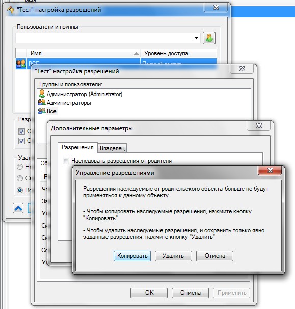

По умолчанию - для библиотек группа "ВСЕ" имеет полный доступ, это разрешение идет по наследованию от родителя. Следовательно наши действия таковы:
1) через диалог разрешений - разорвать наследование, выбрав "Копировать" для существующих прав
Разрыв наследования прав для библиотеки.jpg (78.26 КБ) 16739 просмотров

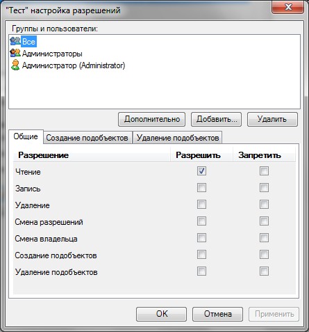

2) снять на всякий случай у группы "ВСЕ" разрешения кроме "Чтение" - в заявках обычным людям врядли потребуется много доступа на справочники, но вот читать должны иметь право все (иначе не будет работать например выбор значения из справочника)
Группа ВСЕ - только чтение.jpg (42.53 КБ) 16737 просмотров

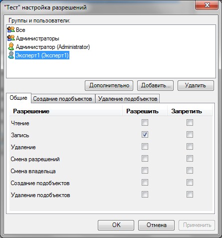

3) Некоторые пользователи, кому вы доверяете (и вероятно именно им вы и дали ссылку на библиотеку), должны уметь изменять кое-что. Например, изменить имя у справочной записи - за изменение простых свойств отвечает право "Запись":
Отдельный пользователь - запись.jpg (44.07 КБ) 16737 просмотров
Замечу, что пользователь с правом записи не сможет удалить справочные записи, и не сможет создавать новые, но сможет изменить существующие (например, сменить имя).
