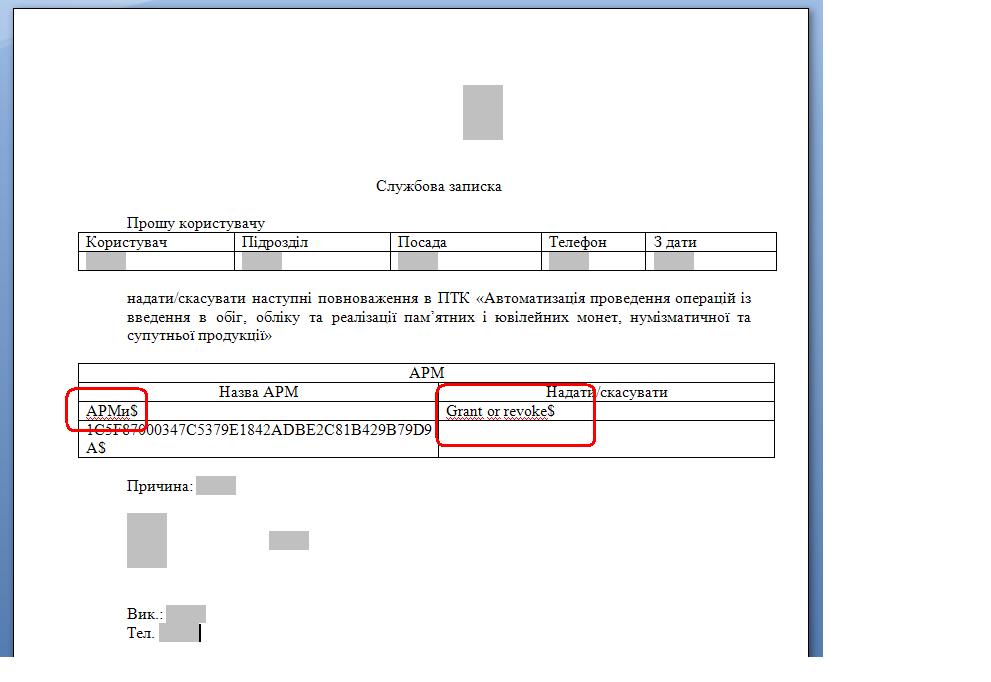

Eugene: а откуда такие макроподстановки ?
В шаблоне типа документа при использовании таблицы, FossDoc проставляет уникальные имена полей, по которым в дальнейшем будет строиться шаблон. Система по уникальному имени находит поле и заполняет его соответствующим значением.
Менять не рекомендуется, т.к. таблица не заполниться значениями.

все поля что удалось вставить выглядят серым кирпичиком, а _$ откуда ?
Re: Ответ Eugene на его вопрос "Откуда макроподстановки"
Добавлено: 28 май 2012, 15:26

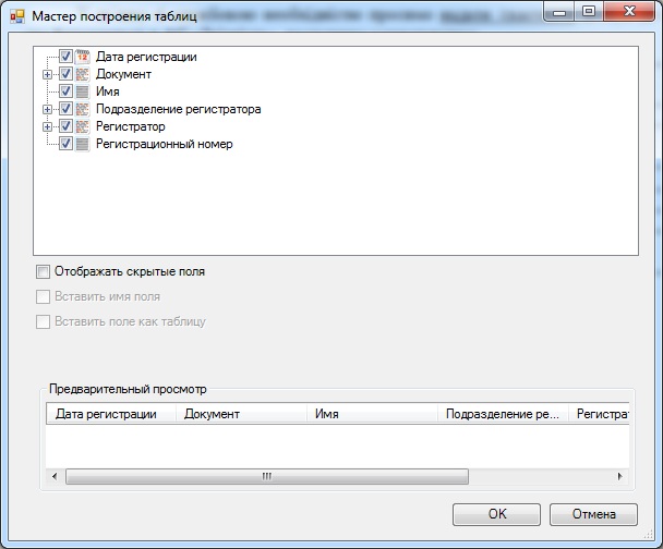

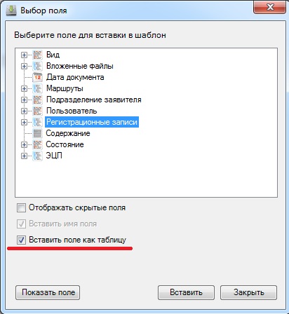

Это не просто поле, это многозначное поле, т.е. таблица. При вставки полей в шаблон, она выглядит так:
Не все поля можно вставить как таблицу. Если галочку можно установить, то при нажатии на кнопку "Вставить", в появившемся окне можно будет выбрать поля, которые будут в таблице:
