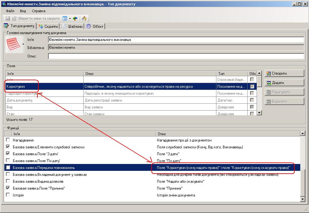

"Eugene" задал вопрос:
Поле "Користувач" есть всегда.
Если отметить еще и функцию "передача повноважень" появится в заявке еще одно
такое же поле.
Не понятно зачем второе если есть первое?

Действительно, по логие работы в заявке есть поле Користувач. Но базовая ф-ция содержит два поля, одно из которых названо "Користувач (кому надати права)" а второе "Користувач (кому скасувати права)". Тег поля "Користувач (кому скасувати права)" совпадает с базовым "Користувач" , поэтому двоения и лишних полей у вас не будет, можете не волноваться об этом.
Стоит добавить также, что если вам хочется чтобы в карточке документа поле "Користувач" было заменено и выглядело точно как "Користувач (кому скасувати права)" то следует скопировать в свой тип документа поле из базовой функции (категории), в этом случае ваш тип заявки будет выглядеть вот так:
