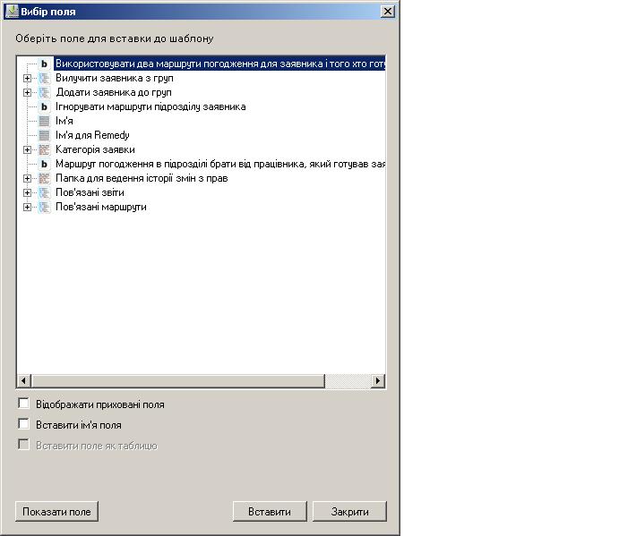

В шаблон вставляется поле. Следовательно, если вы в вашем типе документа сделали справочное поле , то и в шаблон вставляйте его - в дереве полей его должно быть видно. На карточке его видно? Оно нормально заполняется?
Re: Правка шаблона
Дерево полей где? Может список полей? Почему оно там должно быть если мой справочник (допускаю) не является еще полем.Andrew писал(а):В шаблон вставляется поле. Следовательно, если вы в вашем типе документа сделали справочное поле , то и в шаблон вставляйте его - в дереве полей его должно быть видно. На карточке его видно? Оно нормально заполняется?
На карточке - откуда, если я его еще не вставил в шаблон?
Вот дерево. И где его тут искать ?
- poles.JPG (40.02 КБ) 16435 просмотров

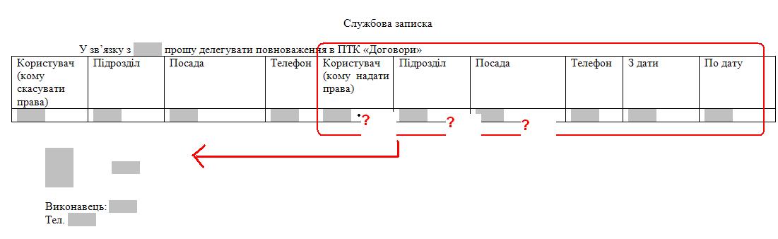

Re: Правка шаблона
вот скверно, столько ручного труда
получается что даже переставить часть служебки вниз, то перебирать все поля.
А представьте 2 вида похожих на 80%, но каждый раз десятки полей внедрять по новой ...
- edit.JPG (35.19 КБ) 16429 просмотров
Re: Правка шаблона
Смотрите - если допустим, у вас идет речь про такие "единичные" поля (они выглядят серыми), то в рамках одного шаблона вы можете руками вырезать-вставить их куда нужно.
Связь идет по закладке, обратите внимание на свойства этого серого поля. Система его "найдет" если все правильно сделать. Но это если вы работаете в рамках одного шаблона. Если взять копию "серенького поля" и бросить в другой шаблон - уже не заработает.
