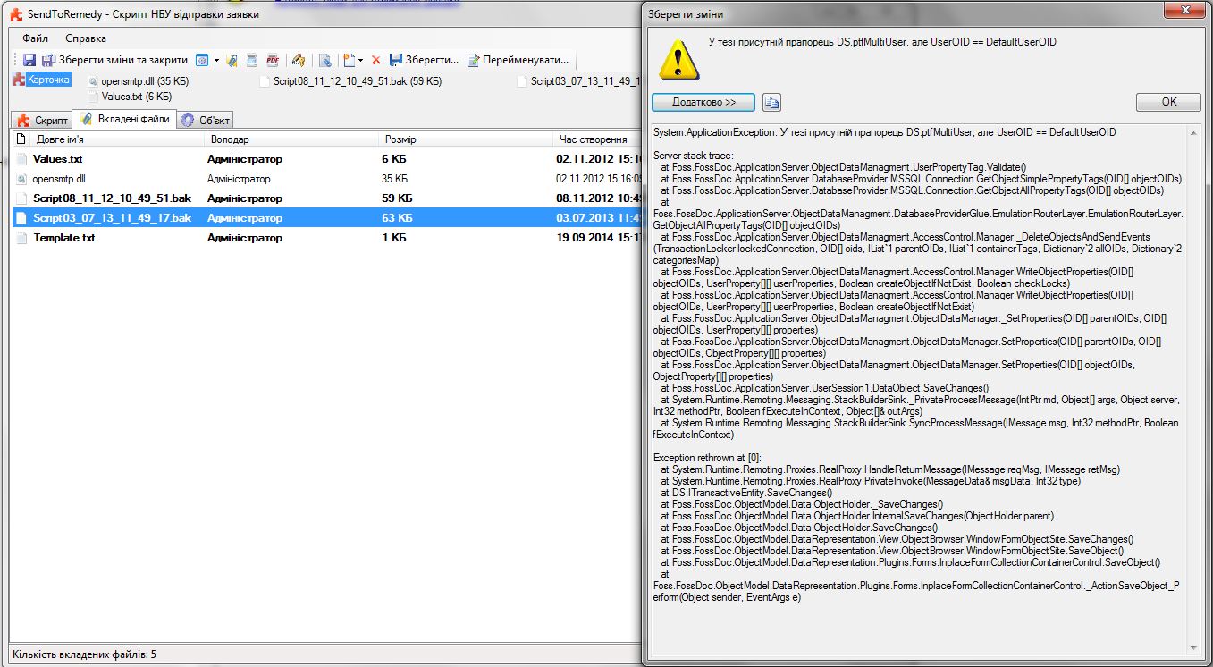

В настройках скрипта отправки в "Remedy" удаляю файл script.cs для замены на другой, при нажатии на сохранить выдает ошибку. Подскажите в чем заключается проблема?
Re: Удаление файла script.cs
Сообщение Andrew » 19 сен 2014, 15:26
Попробуйте переименовать этот файл, а не удалять. Смените ему расширение на bak, а потом загрузите новый cs.

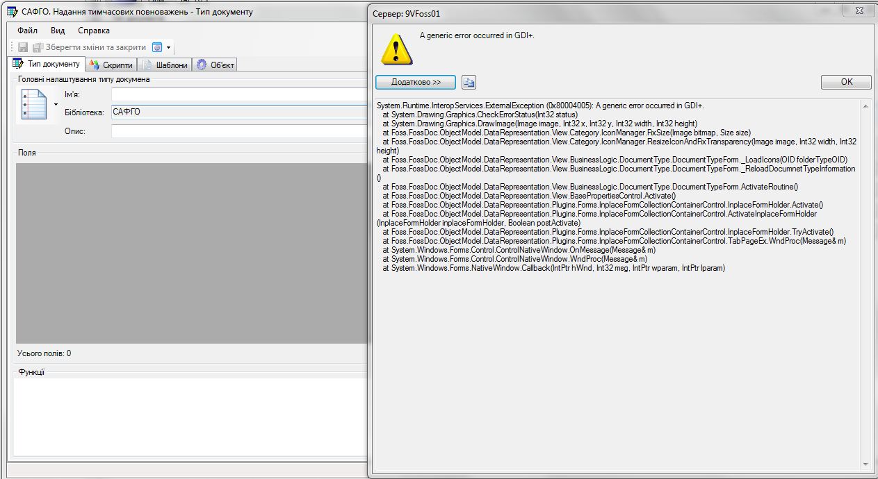

Ошибка при открытии типа документа
Сообщение DeNiXP » 19 сен 2014, 15:29
Так же ошибка сразу же после открытии одного из типов документа, далее в полях пусто, хоть и данный вид заявки при создании пользователем и прохождении по маршруту работает без ошибок.
Сообщение Andrew » 19 сен 2014, 15:31
Ошибки разные, первая - там что-то на уровне базы, вторая - GDI+ вполне возможно на машине где запущена админка мало памяти. Попробуйте перегрузить ее, и повторяться не должно
Сообщение DeNiXP » 19 сен 2014, 15:45
Спасибо, переименовал script.cs, загрузил новый, все получилось. Касательно второй проблемы, на другой машине та же самая ошибка, и она возникла не сегодня, если памяти оперативки то 4 гига.
