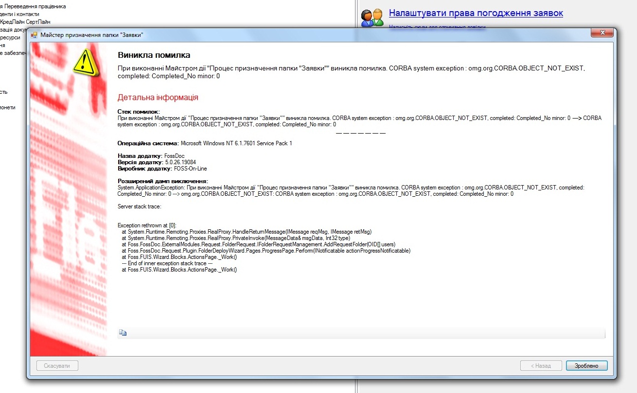

права на папку "Заявка"
Сообщение Halyna Lahno » 01 апр 2014, 11:33
Сегодня при попытки дать права пользователю папку "Заявка" получили ошибку. Как нарезать права.
Re: права на папку "Заявка"
Сообщение Andrew » 01 апр 2014, 12:19
В библиотеке "Заявки" есть папка "Заявки". Она должна у вас быть , и должна быть пустой - это шаблонная папка. Именно ее копирует данный мастер.
Проверьте ее наличие, ее идентификатор:
0000000119D335A9D3BF4CEEAB31EF67A12589C7
