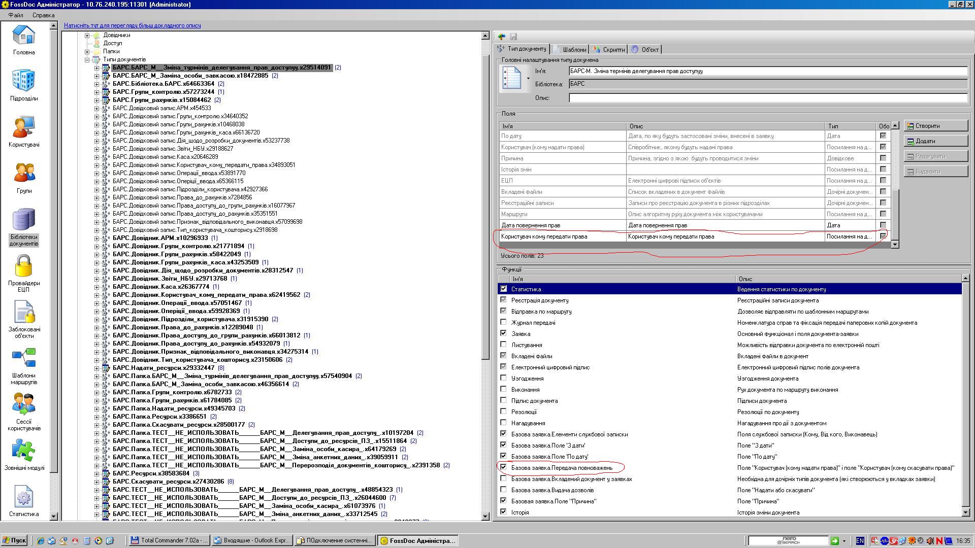

Halyna Lahno задала вопрос:
Мы создали в библиотеке БАРС новый тип документа "Зміна термінів делегування" на базе типа "Делегирование прав пользователей, что шел в поставке" (см. рис new_zav.jpg).
Не смотря на то, что я в нижней части показала Базовая заявка передачи прав мне не удалось, чтобы в форме была информация о двох пользователей, от кого и кому. По аналогии с делегированием прав я создала новое поле и тут не могу подключить системный справочник Пользователи. Буде благодарна за подсказку.

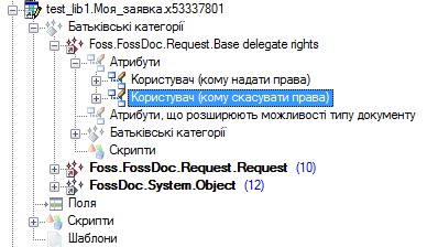

У базовой заявки "Базова заявка.Передача повноважень" есть два поля:
"Користувач (кому надати права)" и "Користувач (кому скасувати права)", вы можете их увидеть если развернете дерево родительских категорий у вашего созданного типа заявки:
Заявка с передачей полномочий.jpg (30.91 КБ) 5764 просмотра

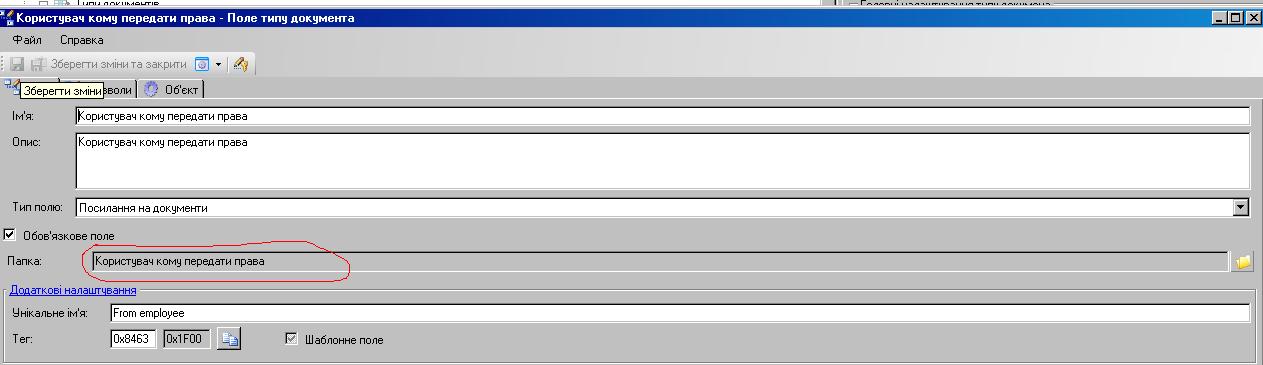

С точки зрения системы есть одна "хитрость" - поле "Користувач" в заявке и поле "Користувач (кому скасувати права)" - это одно и то же поле, названное по-разному. Поэтому, чтобы система не путалась, какое из них показывать человеку, нужно скопировать это поле в ваш тип документа из базового. Результат показан на рисунке:
Скопированное поле.jpg (11.15 КБ) 5764 просмотра
После этого перезапустите клиент и проблем с полем быть не должно, как я понимаю, создавать еще одно свое поле в этом случае вам уже не потребуется.
