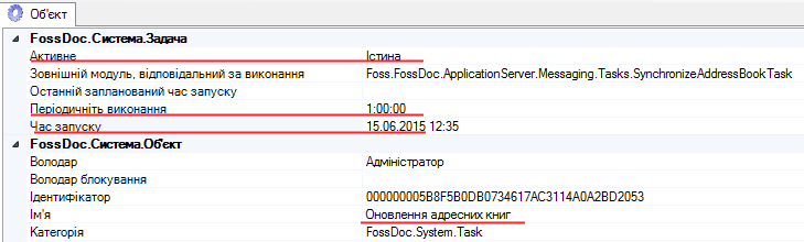

Однако, в FossDoc такое обновление происходит отдельно - у него есть задача "Оновлення адресних книг". В момент ее исполнения происходит "сравнение" того, что есть
на узле и тех адресных книг, которые уже импортировал FossDoc.
У этой задачи своя периодичность, вы можете проверить ее вкладку "Объект" - и задать вот такие значения:
