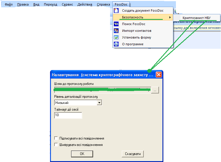

Вся проблемма в том, что на остальных клиентах(их 20 штук) они так, как на рисунке(червертое по счету).
А тут нету никак, даже во встроенном fossdoc.
в оутлуке нигде нету настроек(включить/выключить) даного пункта?
Подскажите еще, какая последняя версия клиента?(для нбу).Может поможет обновление?

FossDocMail NBU Client 4.1
Версия старовата, сейчас версия 4.6.х, может поэтому такие расхождения. В версии 4.6.х эти два меню соединены в одно, что упрощает настройку.
