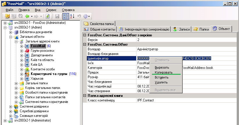

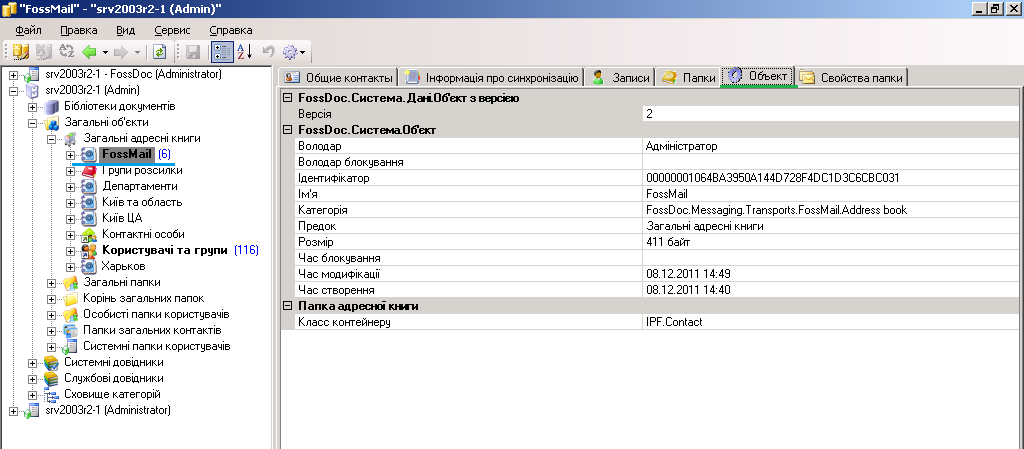

1. Заходим в программу Администратор. Идем в папку Общие объекты - Общие адресные книги, устанавливаем курсор на папку FossMail (подчеркнуто синим цветом), в открывшимся справа окне просмотра свойств папки выбираем закладку Объект (подчеркнуто зеленым цветом).

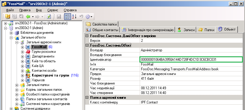

2. Ищем строчку Идентификатор и устанавливаем курсор мыши на область которая находится справа от поля (область выделена зеленым цветом).
3. Выделяем этот сектор либо двойным кликом мыши на секторе, либо другим удобным способом и нажимаем на правую кнопку мышки и выбираем в пункте меню копировать этот буквенно-числовой идентификатор объекта.

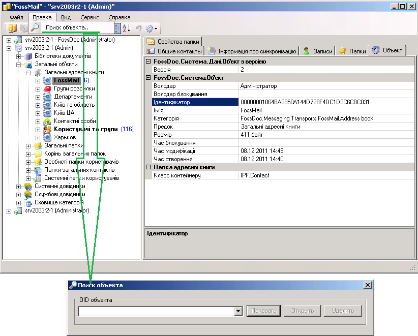

4. Затем идем в меню Правка - Поиск объекта.

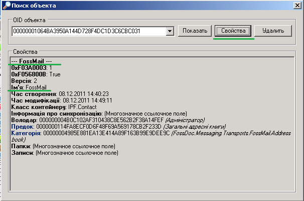

В открывшимся окне в поле OID объекта вставляем скопированную ранее запись. Затем зажимая клавишу Shift нажимаем на кнопку Свойства и убеждаемся что удаляется необходимый нам объект.
5. Если все правильно нажимаем на кнопку удалить.
После необходимо сервер FossDocMail перезагрузить.
После перезагрузки сервера адресная книга пересоздастся и она будет иметь нормальный вид.
