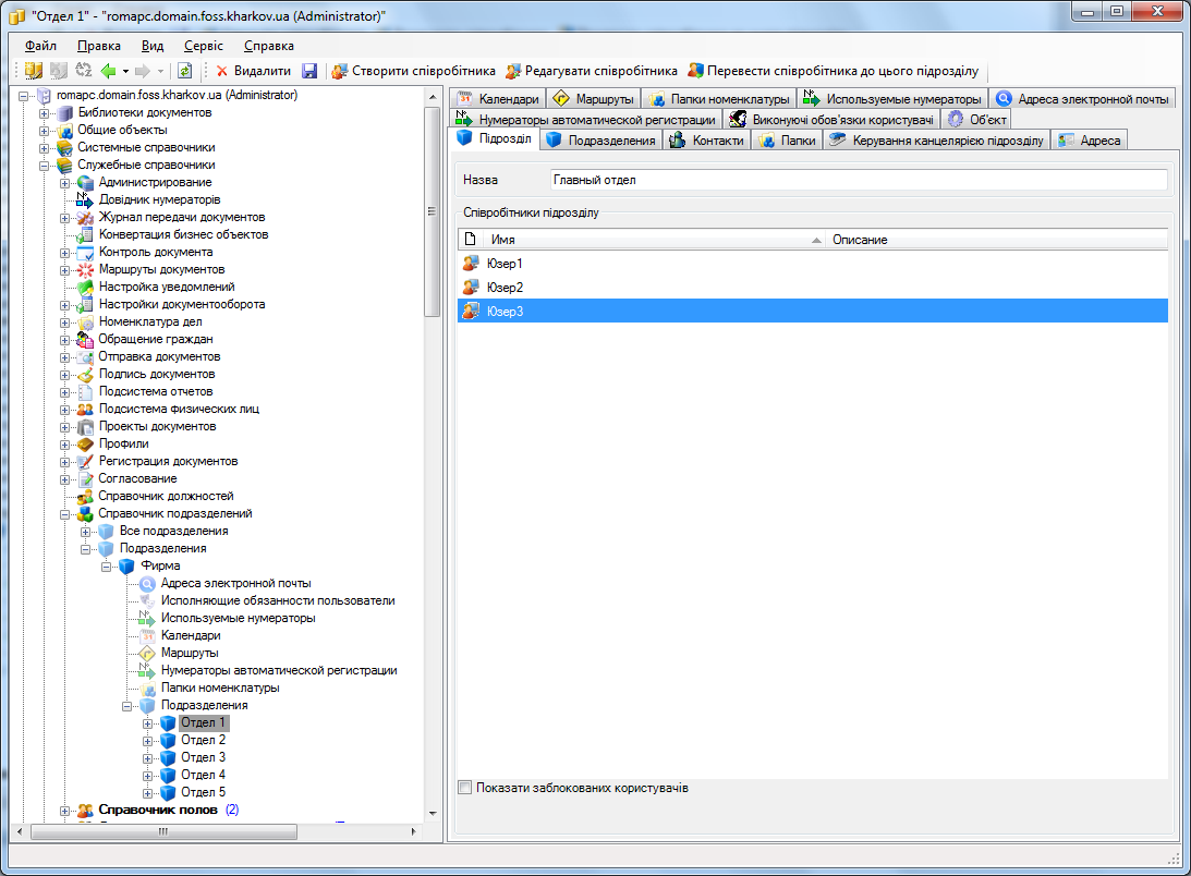

Для изменения имени подразделения, необходимо запустить систему администрирования, в служебных справочниках выбрать справочник подразделений. Далее необходимо выбрать интересующее подразделение. Затем, на вкладке "Подразделение" изменить имя, как показано на рисунке ниже, и сохранить введенные изменения.

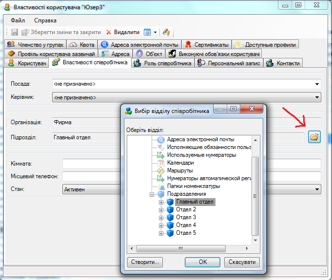

Чтобы переместить сотрудника из одного отдела в другой, необходимо, находясь на вкладке "Подразделение", выбрать интересующего сотрудника и два раза кликнуть по нему мышей. Откроется окно свойств сотрудника. В этом окне необходимо перейти на вкладку "Свойства сотрудника". Затем необходимо нажать на кнопку "Открыть", как показано на рисунке ниже, и выбрать отдел, в который необходимо переместить сотрудника.
В случае изменения структуры подразделения, достаточно перетащить подразделение в необходимое вам место.
