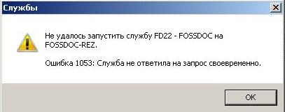

Проблема наступна:
При запуску серверу FossDocMail сервіс видає повідомлення:
Після цього переходить в стан "Запуск" і може пройти декілька годин (!!!) перш ніж сервіс перейде в стан "працює".
Зміна користувача з локального адміністратор на sa бази даних нічого не змінює, розмір бази 2,6 Гб, при цьому
SQL Server Management Studio Express конектисться "на ура" без всяких затримок... :(
