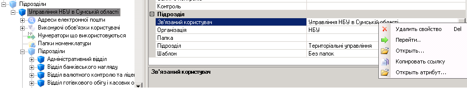

  1. Стать на подразделение, удалить на вкладке «Объект» свойство «Звязаний користувач», сохранить изменения.

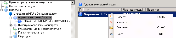

  2. Стать в дереве на ветку «Адреса электронной почты» и удалить адрес, если он там есть.

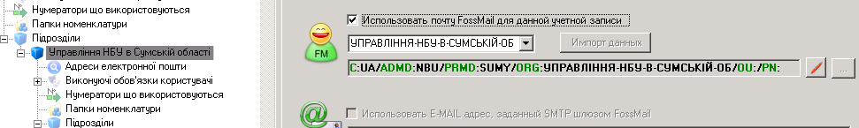

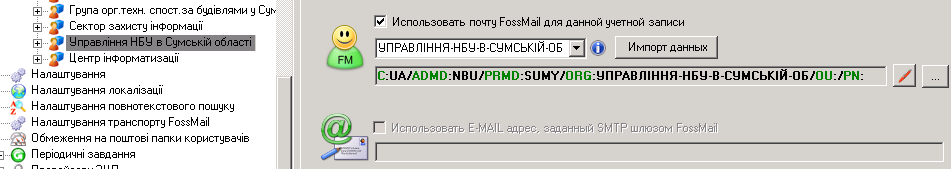

  3. После этого на вкладке «Почта FossMail» установите чекбокс «Использовать почту Foss Mail для данной учетной записи», сохраните изменения
В результате этих действий в справочнике пользователей должен создаться связанный с отделом пользователь. Проблема устранена.
