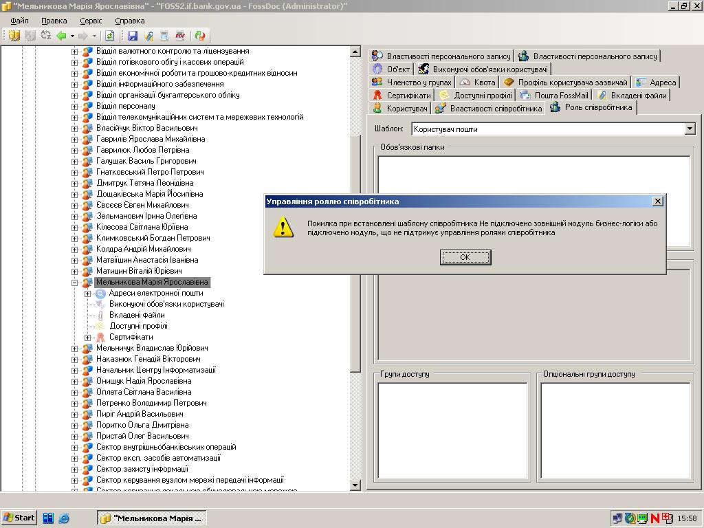

Після обновлення ФДМ виникла проблема, якої не було в попередній версії, а саме.
Тепер при зміні якихось атрибутів користувача зявляється віконце з помилкою
"Помилка при встановлені шаблону співробітника. Не підключено зовнішній модуль бизнес-логіки
або підключено модуль, що не підтримує управління ролями співробітника"
Будь-які бажані зміни в профілі співробітника відсутні.
Як все було до оновлення, так і залишилось.
І що тепер робити?
І що тепер робити?

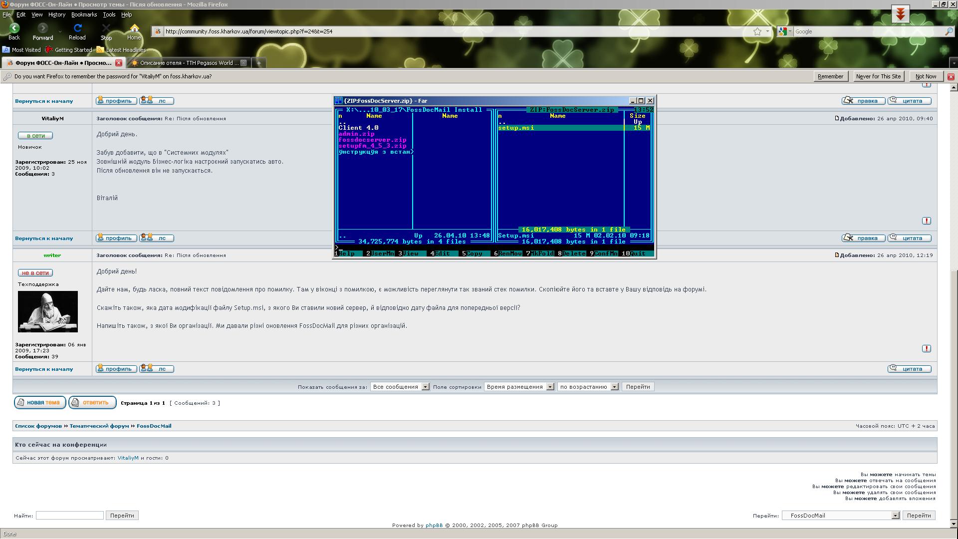

Re: Після обновлення
Добрий день.

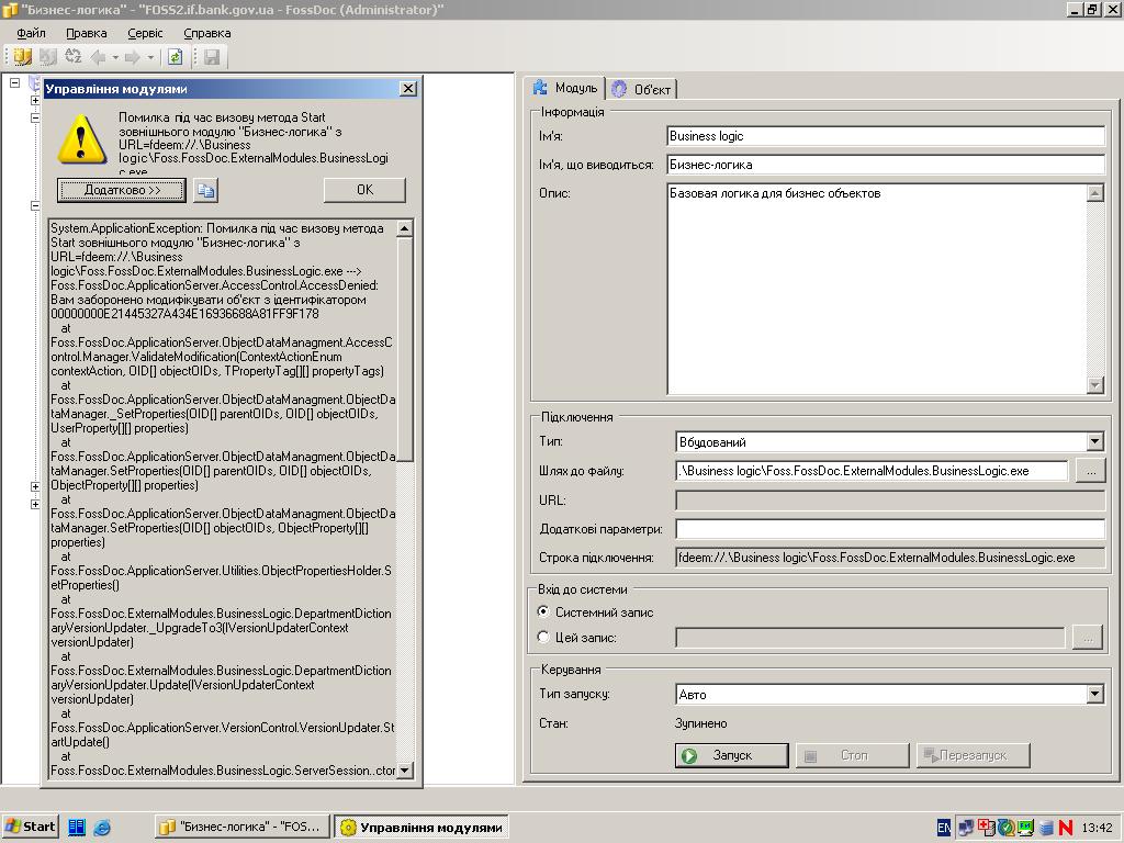

Забув добавити, що в "Системних модулях"
Зовнішній модуль Бізнес-логіка настроєний запускатись авто.
Після обновлення він не запускається.
Віталій
Віталій
Добрий день!
Дайте нам, будь ласка, повний текст повідомлення про помилку. Там у віконці з помилкою, є можливість переглянути так званий стек помилки. Скопіюйте його та вставте у Вашу відповідь на форумі.
Скажіть також, яка дата модифікації файлу Setup.msi, з якого Ви ставили новий сервер, й відповідно дату файла для попередньої версії?
Напишіть також, з якої Ви організації. Ми давали різні оновлення FossDocMail для різних організацій.

Управління НБУ.
При редактуванні аккаунтів користувачів, створених попередньою версією ФДМ - проблеми, здається, немає.
Для новостворених неможливо записати зміни, наприклад зміну номера кімнати.
В аттачах вся інформація про помилку.
- error3.JPG (130.46 КБ) 19899 просмотров
- 1.JPG (149.26 КБ) 19901 просмотр
- 2.JPG (248.42 КБ) 19900 просмотров

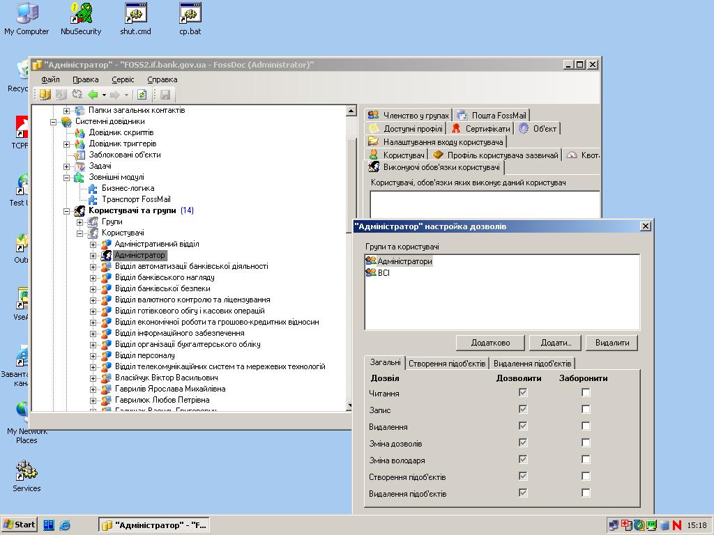

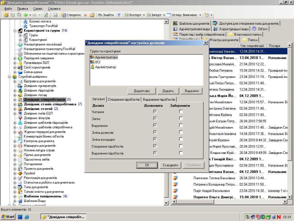

Ситуація виглядає таким чином, що перед оновленням серверу, у Вас було змінено права користувача "Адміністратор" на довідник співробітників.
Перевірте, будь ласка, чи має Адміністратор права на зміну на запис данних у довідник. Для цього станьте на довідник і визовіть з контекстного меню діалог Дозволи....
Дякую Вам за оперативну відповідь.
Ні, доступи і права адміністратора не чіпав.
Можу помилятись, але мені здається що причина в тому, що не стартує відповідний зовнішній модуль.
Скріни про доступи приєдную.
- users2.JPG (166.16 КБ) 19898 просмотров
- users.JPG (120.19 КБ) 19901 просмотр
