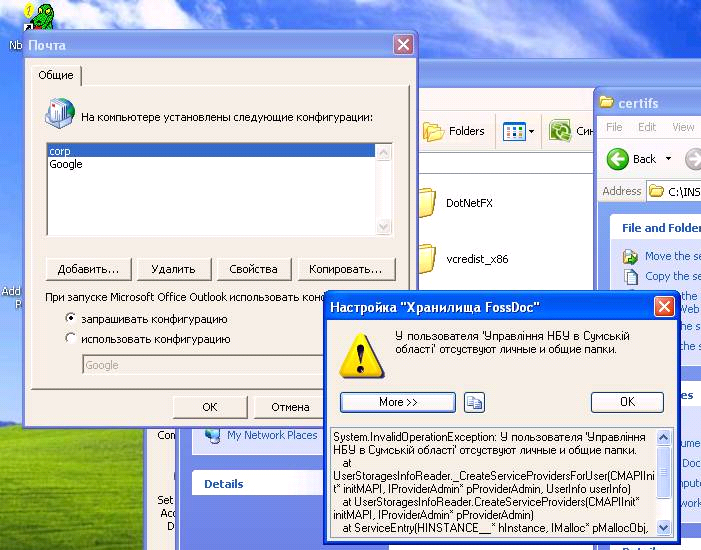

Ошибка при попытке конфигурирования профиля. На старом (не обновленном) клиенте, который работает на обновленный сервер, появляется следующее сообщение:

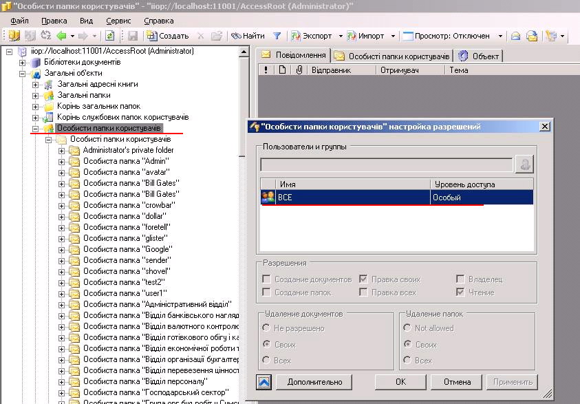

Решение проблемы:
На «Корень личных папок пользователей» необходимо временно дать группе «Все» доступ на чтение, как показано на рисунке:
Однако, это даст возможность всем читать личную почту, поэтому после установки нового сервера обязательно, как можно быстрее переустановите все клиенты
