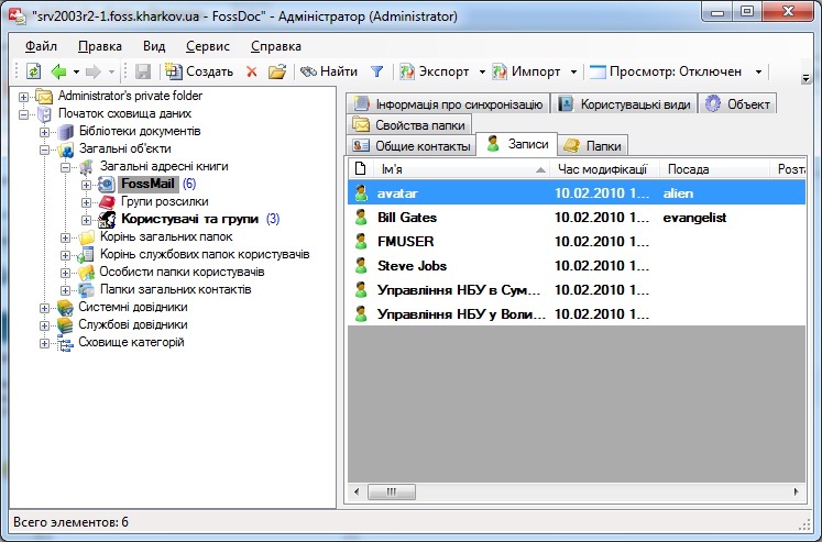

Что Вы видите в адресной книге FossMail на сервере?
Адресная книга на сервере

Сообщение fedww » 22 фев 2010, 17:06
Те ж саме.
Причому штук зо 30 перших.
Потім пішли по алфавіту.
Зараз ще спробую поновити адресні книги.

fedww писал(а): Причому штук зо 30 перших.
По перше треба на сервері впевнитися що правильно налаштована кодова сторінка. Цей момент вже піднімався на форумі. Зробіть на поштовому сервері як вказано на лінку
http://community.foss.kharkov.ua/forum/ ... f=11&t=204
По друге причиною може бути не Ваш вузол, а інший з мережі вузлів. Для того щоби вияснити цей момент продивитися на поштовому вузлі файли C:\Fossmail32\Client\*.fab будь яким текстовим редактором. Якщо один(або декілька) з файлів мають невірний контент - треба вказати адмістраторам відповідних вузлів на предмет проведення робіт по виправленню ситуації з кодовою сторінкою.

Логвин Юрий писал(а): По друге причиною може бути не Ваш вузол, а інший з мережі вузлів. Для того щоби вияснити цей момент продивитися на поштовому вузлі файли C:\Fossmail32\Client\*.fab будь яким текстовим редактором. Якщо один(або декілька) з файлів мають невірний контент - треба вказати адмістраторам відповідних вузлів на предмет проведення робіт по виправленню ситуації з кодовою сторінкою.
Якраз дивився чужі фаби.
в ререзвній копії *.bak іншого вузла все нормально,
а того ж вузла поновлена АК *.fab з ?????????.
Дякую.
Будемо розбиратися.
