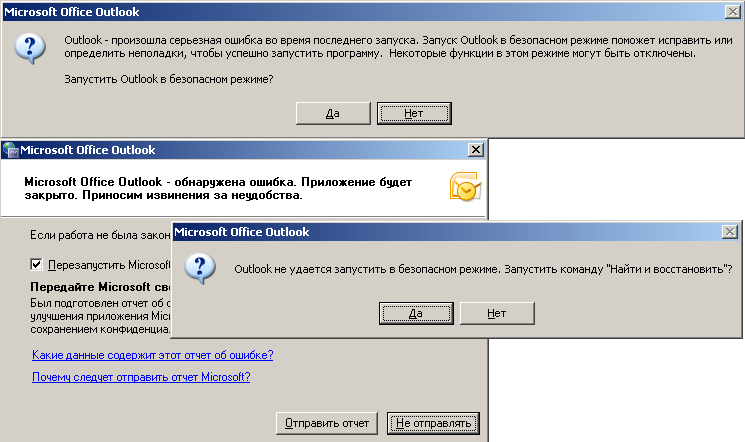

  • По завершенню роботи Outlook'у 2007 інколи виникає повідомлення про помилку. Якщо пароль профілю FossDoc неправильний, виникає зациклювання помилки через примусове відновлення сеансу.
