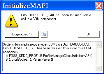

На завершенні інсталяції FossDocMail NBU Client 3.3 виникає InitializeMAPI_HRESULT_E_FAIL
Ця ж помилка виникає при спробі виконати "Пуск" - "Программьі" - "FOSS" - "FossDoc" - "Настройка подключения к серверу"

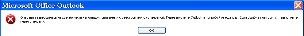

Зі сторони Outlook спроба увійти до "Знаряддя" - "Параметри облікових записів" призводить до ОбліковіЗаписиOutlook-Помилка
Данная ошибка может проявляться в 2-х случаях:
  • MS Outlook ни разу не запускался перед установкой нашего ПО. Если это так, - запустите Outlook: произойдет доустановка некоторых компонентов Outlook (в т.ч. и подсистемы MAPI), настройка профиля пользователя. Закройте Outlook;
  • MS Outlook не был задан почтовым клиентом "по умолчанию". Проверяется это здесь: Пуск - Панель управления - Свойства обозревателя - Закладка Программы, посмотрите что стоит рядом с пунктом Электронная почта (должна быть установлена запись - Microsoft Office Outlook). Задайте Outlook почтовым клиентом по умолчанию.
Выполните указанные выше действия и перезапустите установку нашего клиента. Если ошибка повторится - попробуйте переустановить Outlook (как просят Вас его разаботчики в сообщении на скриншоте :)). Если ошибка снова повторится - сообщите нам.

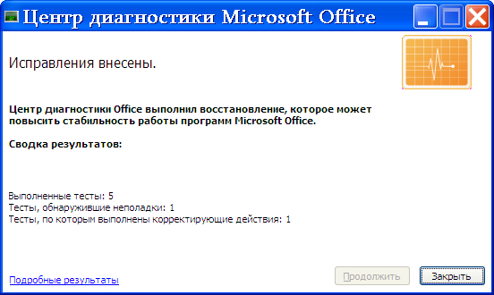

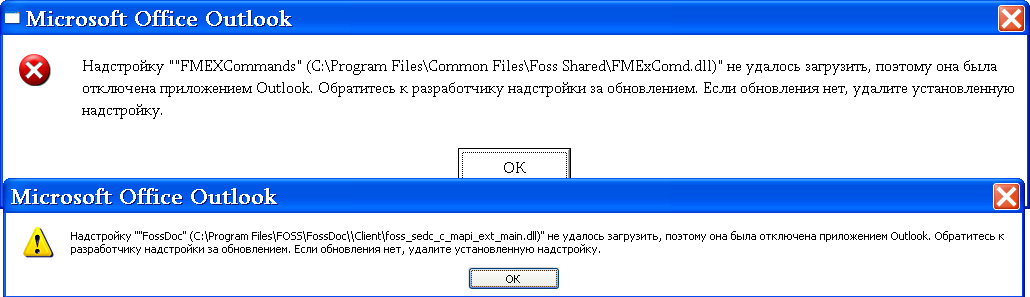

Спроба відкрити outlook після деінсталяції клієнта дає дві помилки БитаяНадстройкаFMEXCommands
Полагодити можна через "Центр діагностики Microsof Office" з послідуючим запуском Outlook та інсталяцією клієнта (у вказаному порядку під адміністративним екаунтом).
Re: Помилка InitializeMAPI HRESULT E_FAIL
Сообщение FossWare » 01 дек 2009, 17:53
Спроба відкрити Outlook після деінсталяції клієнта дає дві помилки БитаяНадстройкаFMEXCommands
Это ожидаемая ошибка Outlook, т.к. Вы деинсталировали клиента FossDocMail, в процессе деинсталяции все dll были удалены, но запись о них осталась в кэше Outlook.

Это все потому, что Outlook отключил FMExComd.dll и foss_sedc_c_mapi_ext_main.dll - без них почта будет работать крайне не корректно.
Без FMExComd.dll - не будет шифроваться и расшифровываться почта, а без foss_sedc_c_mapi_ext_main.dll - не будет работать импорт адресной книги и прочие функции документооборота.

Ошибка БитаяНадстройкаFMEXCommands возникает после установки FossDocMail NBU Client на первом запуске Outlook. До инсталяции клиента, Outlook запускается без ошибок.
