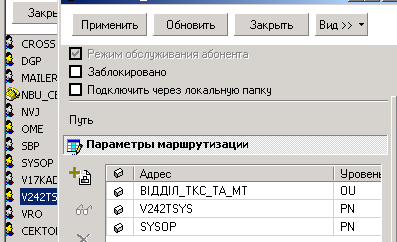

Во время заведения адреса отдела Вы совершили ошибку и переназначили уровень org с ВІДДІЛ_ПЕРСОНАЛУ на V17KADR, - это видно из расшифровки org.lst, приведенной Вами.
Для исправления данной ситуации Вам необходимо сделать действия, которые показаны в прикрепленном демо-ролике.

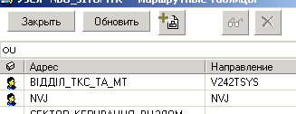

И еще: рабочий коллективньій ящик V242TSYS настроен "неправильно", однако работает. Скриншотьі прилагаю.
