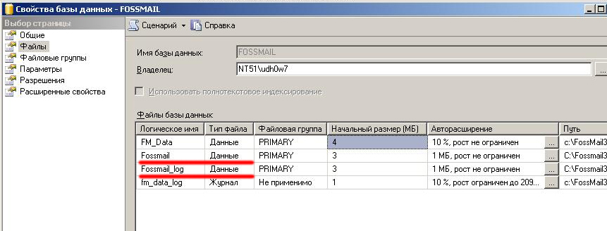

В документации ничего не сказано о типе файлов и файловой группы для fossmail и fossmail_log.
Можете уточнить, какой тип файлов и к какой файловой группе отнести fossmail и fossmail_log.
- screen.JPG (157.71 КБ) 187447 просмотров

Здравствуйте,
мы рекомендуем использовать настройки по умолчанию. Файловые группы - это такие настройки, которые Вы создаете сами, как их создавать - это уже в документации к SQL-серверу.
