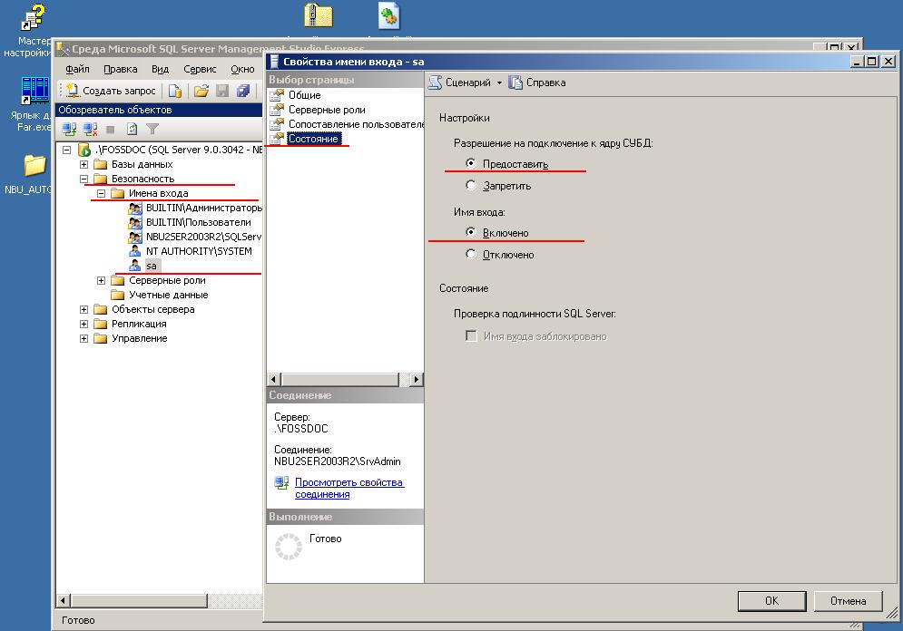

Помогите установить права пользователю sa.
Пользователь SA это предустановленный пользователь, который создается по умолчанию и имеет административные права на все. Он создается автоматически по умолчанию, но в случае установки SQL Express под windows авторизацией, данный пользователь создается, но при этом он блокируется. Для того чтобы разблокировать пользователя sa вам необходимо пройти в Безопастность - Имена входа. Выбрать пользователя sa и вызвать окно свойств. Затем в окне свойств перейти на закладку Состояние и активировать пункты согласно рисунка.
Этих действий должно быть достаточно чтобы от имени пользователя SA можно было работать с БД FossMail.

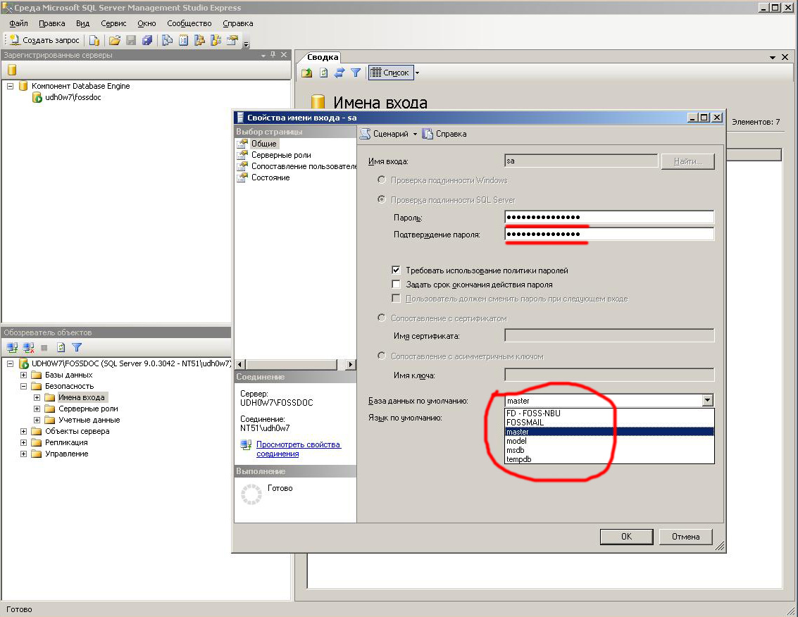

Дело в том, что базу по умолчанию изменили. Вот и возник вопрос: какая база данных по умолчанию для "sa"?
По умолчанию, для sa, база master. Установите master в качестве БД по умолчанию для пользователя SA.

В принципе любая. Можно даже и master. Но мы рекомендуем создавать БД Fossmail. В контексте Вашего предыдущего вопроса отвечаю, Вам необходимо восстановить пользователю SA базу по умолчанию master и разрешить группе admins все права в БД FossMail. Либо создать пользователя Fossmail и дать ему все права на работу с БД FossMail. И именно этого пользователя использовать при создании системного dsn профиля и в конфигурационном файле FossMail, host.cfg.
