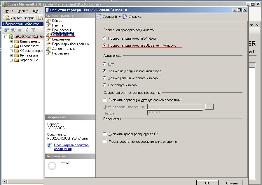

Подскажите, пожалуйста, где именно находится переключатель на смешанный режим. Не могу найти. :(
Заходим в программу администрирования SQL, SQLServer2005_SSMSEE, и в полученном окне
на верхнем уровне нажимаем на правую клавишу мышки, всплывет меню и в нем выбираем пункт Свойства. Затем в окне свойств сервера выбираем пункт Безопасность и клацаем на нем мышкой, откроется с правой стороны Свойства безопасности, в них найдите секцию Серверная проверка подлиности в ней два пункта: Вам необходимо выбрать пункт Проверка подлинности SQL Server и Windows. После этого сохранить полученные изменения (кнопка ОК).
