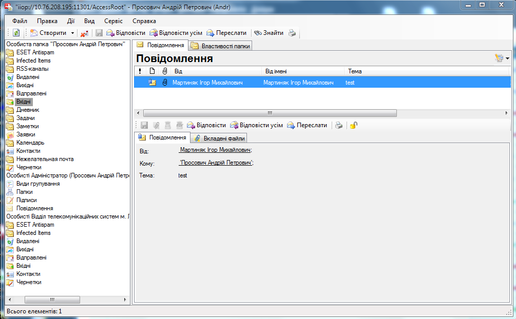

Ситуація наступна:
FossDoc клієнт версія 4.6.79.20306

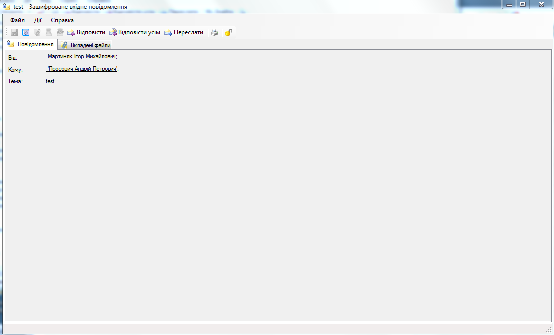

При отриманні листа не відображається тіло листа
Коли відкрити повідомлення вигляд аналогічний

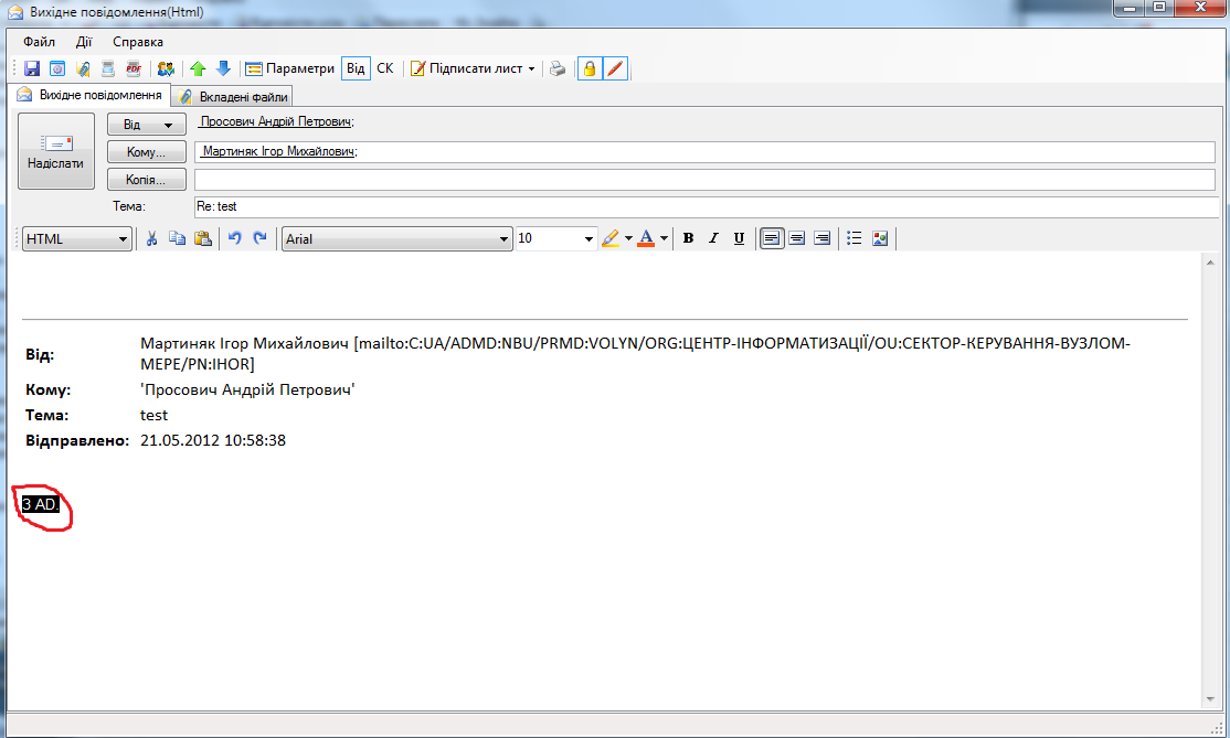

Тільки натиснувши кнопку ВІДПОВІСТИ можна прочитати текст повідомлення
в подальшому при переписці через кнопку ВІДПОВІСТИ тіло листа відображається.
Де і що можна підкрутити, щоб виправити цю неприємність

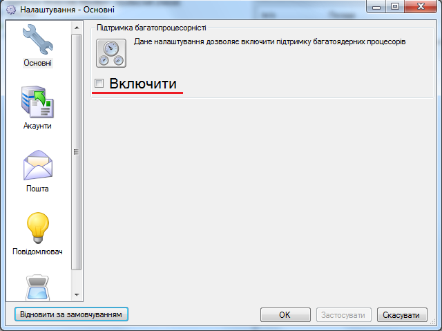

Посмотрите в свойствах клиента не включена ли у вас многопоточность? Если включена, отключите ее.
Должно быть как на рисунке.
