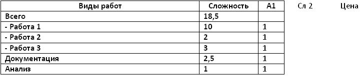

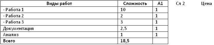

Здравствуйте. Столкнулся проблемой - нам нужно получить таблицу (которая создаётся с помощью "Вставить поле как таблицу"), как на рисунке "Right.JPG".
Особенности в том, что все строки создаются автоматически, а внизу, последняя строка "Всего" добавляется в шаблоне вручную. Значение "18,5" это отдельное поле из Карточки документа. Заголовок и последняя строка - выделены жирным шрифтом.
Проблема в том, что если "Использовать клиентский метод заполнения шаблона" поставить на "false", то в этом случае получается вид, как на рисунке "False.JPG".
Тут всё хорошо, кроме колонки "А1", в ней ко всем значениям (везде единицы) добавляется символ "А".
Если "Использовать клиентский метод заполнения шаблона" поставить на "true", то вид получается, как на рисунке "True.JPG".
Тогда колонка "А1" отображается правильно, но строка "Всего" уезжает вверх, а шрифт становится жирным, там, где это не нужно.
Т.е. нам надо получить таблицу с расположением строк и шрифтом, как на рисунке "Right.JPG", но что бы в колонке "А1" ко всем значениям не добавлялось "А". Скажите, пожалуйста, можно ли решить эту проблему?

Мы попробуем воспроизвести ваш случай и изучить эти нюансы. Пока что, как вариант - уберите "Всего" из таблицы вообще, и разместите его отдельно ниже. "Слеплять" две таблицы нельзя, иначе система их не найдет. В этом случае "использовать клиентский метод заполнения" вам подойдет.

Дело в том, что имя поля "А1" было с русской буквой, если изменить букву на английскую, в т.ч. в свойствах объекта (Свойства поля, вкладка Объект, параметр Уникальное имя), то колонка "А1", при параметре "Использовать клиентский метод заполнения шаблона" равном "false" выглядит нормально. Хорошо, что в вашей программе русские и английские буквы "А" отличаются, чего нет, например, в Windows и Word, и их легко различить!
