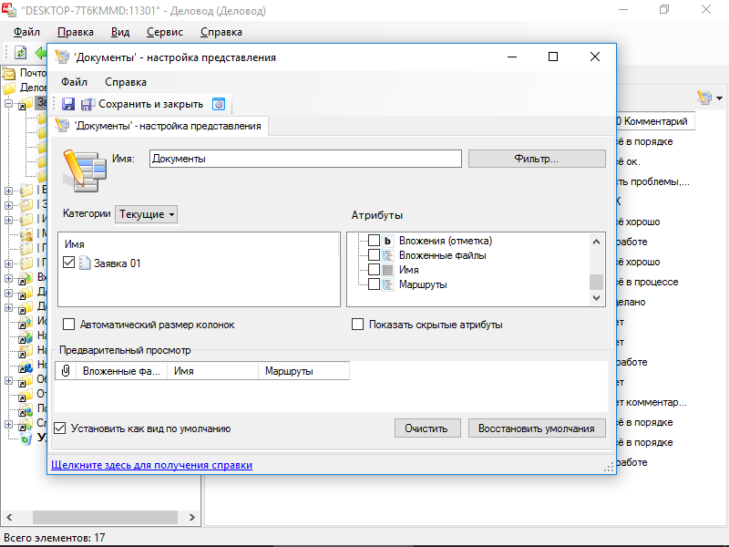

Здравствуйте. Нашёл такую ошибку - если в если окне настройки представления папки (снимок во вложении) быстро щёлкать по галочкам двойным кликом, то можно получить ситуацию, когда галочки нет, а колонка в предпросмотре показан. Можно и наборот - галочки будут стоять, а в предпросмотре колонок не будет. ОК после этого нажимать не пробовал.
