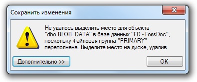

При прикреплении файлов выходит ошибка
Кажись что-то заполнено
как очистить, желательно не удаляя прикрепленные файлы за всю историю?
на дисках место есть несколько десятков Гб...
System.Data.SqlClient.SqlException (0x80131904): Не удалось выделить место для объекта "dbo.BLOB_DATA" в базе данных "FD - FossDoc", поскольку файловая группа "PRIMARY" переполнена. Выделите место на диске, удалив ненужные файлы или объекты в файловой группе, добавив дополнительные файлы в файловую группу или указав параметр автоматического увеличения размера для существующих файлов в файловой группе.
Выполнение данной инструкции было прервано.

ClientConnectionId:8724e427-7a2a-4487-895f-1f7b0f8ee262
Error Number:1105,State:2,Class:17
Ошибка при приреплении файлов

У вас вероятно, установлен SQL Express. У него есть предел по базе - не более 10 ГБ, и скорее всего вы его достигли.
Остановите сервер FossDoc, снимите бекап базы средствами SQL.
Далее варианты:
1) вы где-то достали "полноценный SQL Server", подняли там бекап и живете дальше
2) не факт что сходу поможет, но можно включить режим FileStream. В этом случае ваши файлы (которые и заняли объем) будут вытеснены на диск, и база сама станет меньше. Но эта возможность для не-старых редакций, SQR Server 2008 R2 и новее. Когда вы его включите, назад дороги нет - но он обычно работает лучше, чем "классика" без него.
Чтобы включить - https://fossdoc.com/ru/sed-docs/filestream
Очистите логи, см.лог MSSQL.log, что оно там пишет. Если увидите, что пошел процесс преобразования (оно будет писать про порции обработки) значит окей.
На более свежих версиях FossDoc режим включается отдельно в конфиге. На старых - сработает сам сходу, если увидит что SQL Server это поддерживает.
Сама конвертация будет не-быстрой, но возможно это поможет.

Re: Ошибка при приреплении файлов
Если есть риск, что "назад дороги нет"
Есть идея установить SQL 2008/2012
Будет ли база работать не смотря на версии? или надо как то конвертировать?
не слетят ли данные ? и какую версию лучше использовать?
Вы, чтобы не переживать установите 2012 SQL где-либо на любой другой машине, потренируйтесь поднять там бекап и даже запустить там FossDoc. Это лучшее решение, чтобы с одной стороны не переживать, а с другой все нюансы вы уже узнаете, перед тем, как уже это делать на настоящем сервере.
Обычно бекап SQL Server если снят с старой более версии поднимается на более новой, НЕ поднимается если наоборот (например если у вас был 2012 а вы его на 2008 хотите поднять).
