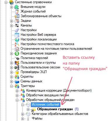

Я так понимаю, вы хотели "перетащить" обычное письмо (email) из почтовой папки в папки обращений, чтобы оно конвертировалось?
Если да, то это можно сделать, но такой "обработчик-конвертер" по умолчанию не включен.
Чтобы его включить, в расширенной админке найдите папку "Обращения граждан" вашего подразделения (См. библиотеки документов\Сервер\Домашние папки подразделений и далее внутри найдите и скопируйте в буфер папку "Обращения граждан", далее идете в ветку "Системные справочники\Триггеры", и вставьте ссылку на папку так, как показано на рисунке ниже.
