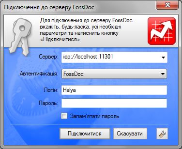

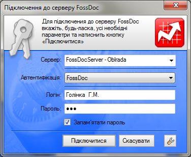

При включении компьютера клиент fossdoc перестал автоматически подключаться к серверу и выдает окно запроса как на рис. 1. Теперь приходится каждый день менять данные всех полей как на рис. 2, чтобы войти в программу. Причем галочка Запам'ятати пароль не помогает. Из-за чего так случилось и как это можно исправить?

Необходимо сбросить настройки клиента. Найдите в профиле пользователя (Documents and Settings, либо в C:\Users\User1\AppData\Local, Roaming) папку "FOSS-On-Line"
и удалите ее. Таких папок может быть две, удалите обе.
После этого запустите клиент, настройте все что необходимо, и проблема уйдет.
