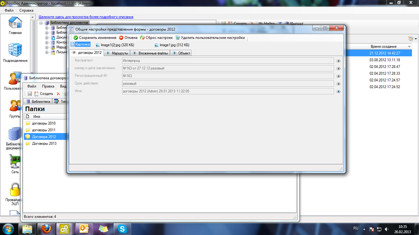

проблему устранить не удается, сделала все,как вы написали, при нажатии "удалить пользовательские настройки" поля для заполнения появляются,но в неактивном виде,а глазки тоже неактивные,кроме поля "имя". Сделать их активными не удается.
Далее нажимаю "сохранить изменения", появляется окошко в нормальном активном виде с обязательными полями для заполнения,создаю новый документ и сохраняю (рис.2)
Но опять же,при просмотре уже нового созданного документа, выходит следующее окошко (рис.3). И так при просмотре любого документа.

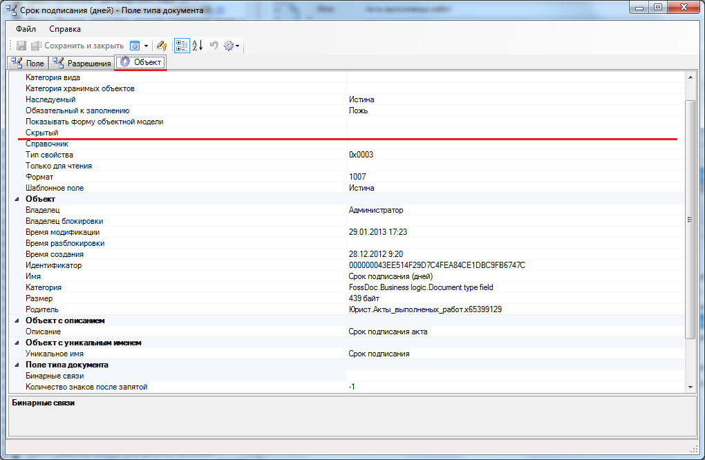

Вы как делали данный тип документа с нуля или модифицировали существующий? Такое проявление карточки возможно только в случае если вы скрыли обязательное поле, причем скрыли нестандартным способом через видимость полей, а через свойства объекта.
Пример на рисунке

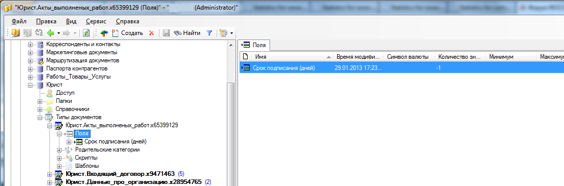

Для диагностики проблемы, зайдите в Администратор (расширенный режим), найдите свой тип документа там, далее откройте его так как показано на рисунке ниже
Пройдитесь по всем полям типа документа, на предмет наличия свойства Скрытый, в закладке Объект документа.

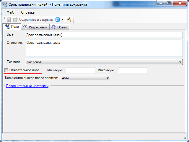

При наличии такого, зайдите в данное поле в закладку Поле, и снимите галочку напротив пункта Обязательное поле.
Либо если это не возможно, зайдите в свойства этого объекта и установите параметр Скрытый из Истина в Ложь. Сохраните ваши действия.
И все поля у вас отобразятся.
