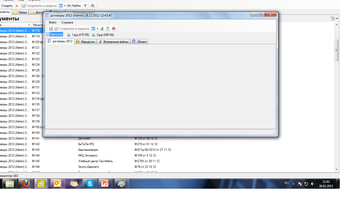

Здравствуйте,я использую бесплатную версию программы FossDoc. Создала уже приличное количество документов,но со вчерашнего времени у меня возникла проблема: при создании документа и при нажатии кнопки "создать" появляется окно без полей для заполнения,просто пустое окно. Присоединить какие-либо файлы возможно,отсканировать документ тоже,эта функция работает нормально,но совершенно невозможно описать документ! Помогите решить проблему.

Как это у вас выглядит, можете приложить снимок экрана? Обычно само по себе что-то редко бывает, но может быть что-то вы настраивали в администрировании?
Еще вариант - может быть вы настраивали права доступа?
Остановить-запустить службу сервера, и перезапустить клиент - не решает проблему?

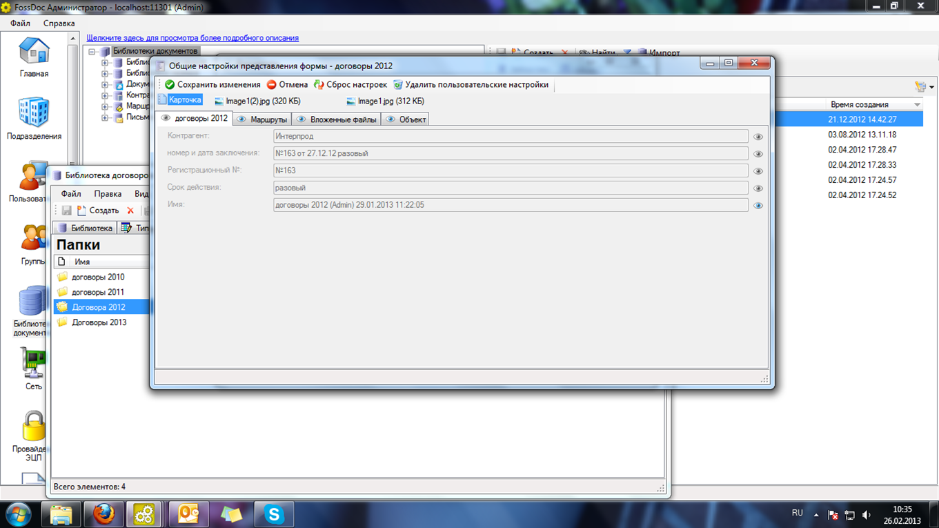

Давайте попробуем вот что:
зайдите в администрирование, откройте документ того же типа, с которым проблема. Далее, вам нужно будет удалить "Пользовательские настройки" по данному типу - смотрите вот этот пост:
http://community.foss.kharkov.ua/forum/ ... f=33&t=475
Есть и вторая причина, это например, если вы скрыли (настройкой) обязательное к заполнению поле (зеленое поле). Но по идее, эта проблема решится когда вы удалите настройку - карточка вернется к обычному виду.

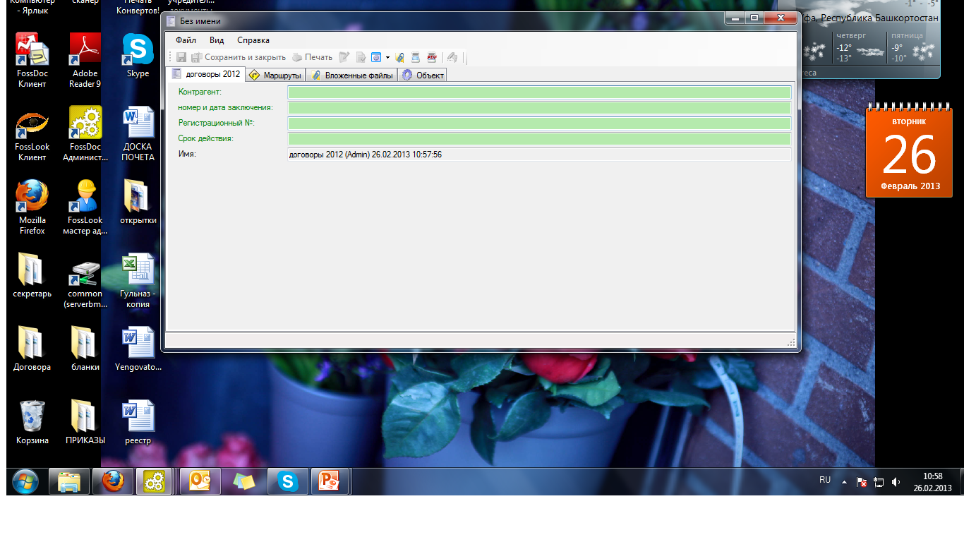

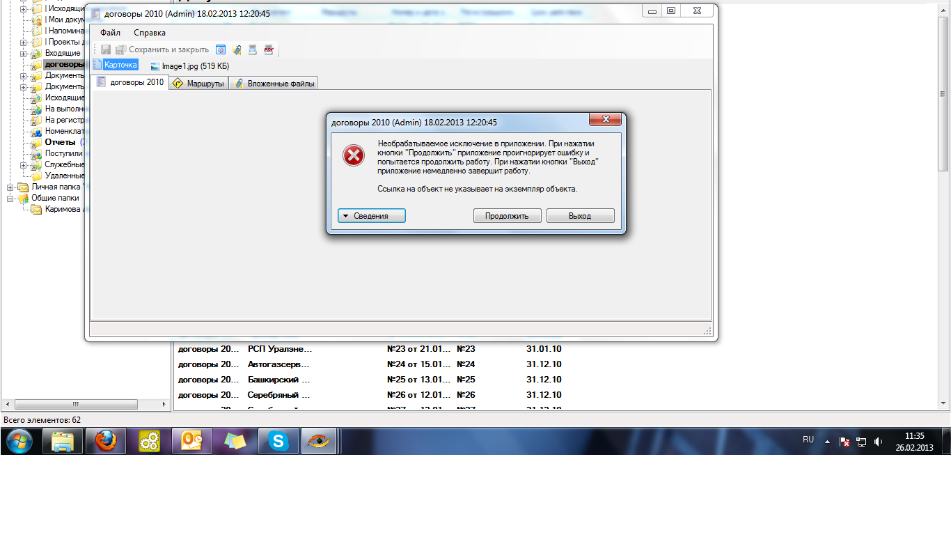

проблему устранить не удается, сделала все,как вы написали, при нажатии "удалить пользовательские настройки" поля для заполнения появляются,но в неактивном виде,а глазки тоже неактивные,кроме поля "имя". Сделать их активными не удается.
Далее нажимаю "сохранить изменения", появляется окошко в нормальном активном виде с обязательными полями для заполнения,создаю новый документ и сохраняю (рис.2)
Но опять же,при просмотре уже нового созданного документа, выходит следующее окошко (рис.3). И так при просмотре любого документа.

Сообщение Albina456 » 26 фев 2013, 07:32
При попытке просмотреть документ через клиент выходит следующее окошко (рис.4)

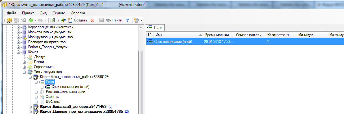

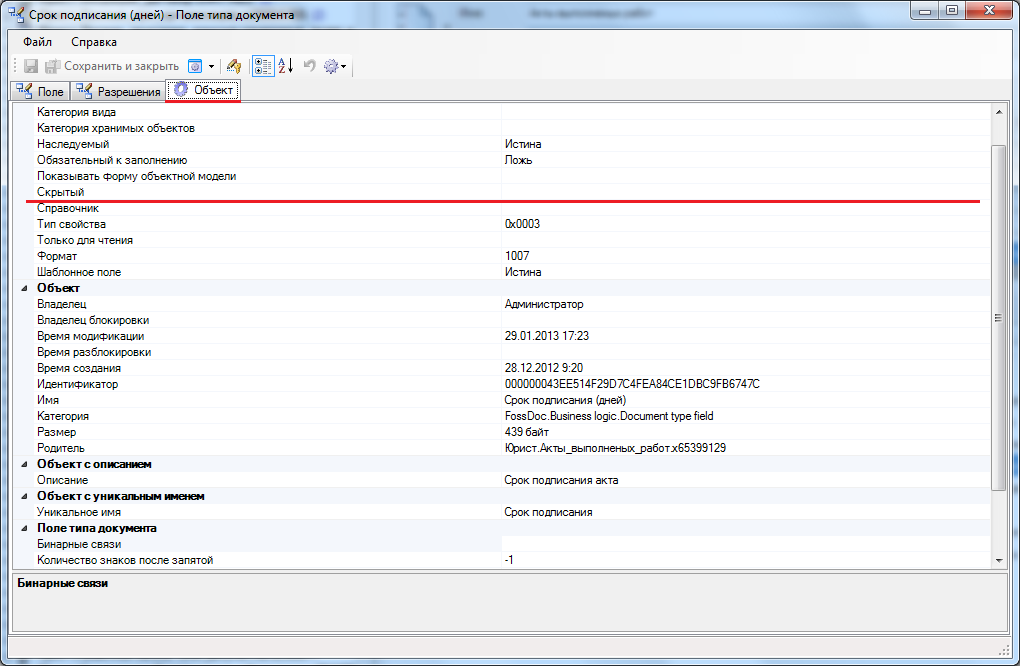

Вы как делали данный тип документа с нуля или модифицировали существующий? Такое проявление карточки возможно только в случае если вы скрыли обязательное поле, причем скрыли нестандартным способом через видимость полей, а через свойства объекта.
Пример на рисунке
Для диагностики проблемы, зайдите в Администратор (расширенный режим), найдите свой тип документа там, далее откройте его так как показано на рисунке ниже
Пройдитесь по всем полям типа документа, на предмет наличия свойства Скрытый, в закладке Объект документа.

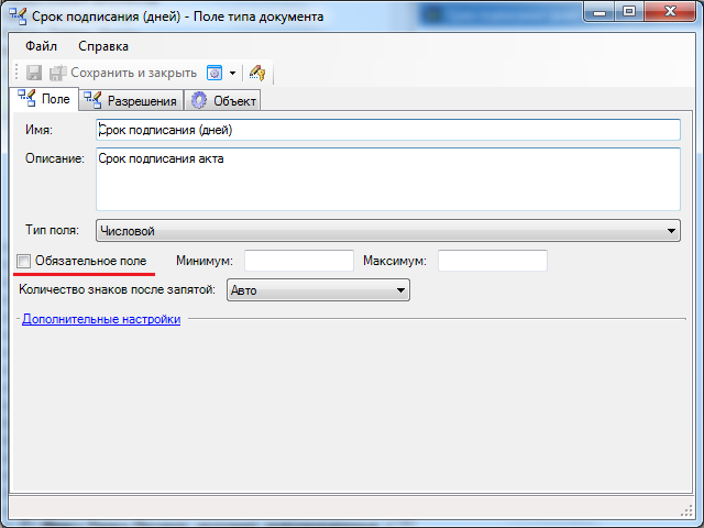

При наличии такого, зайдите в данное поле в закладку Поле, и снимите галочку напротив пункта Обязательное поле.
Либо если это не возможно, зайдите в свойства этого объекта и установите параметр Скрытый из Истина в Ложь. Сохраните ваши действия.
И все поля у вас отобразятся.
