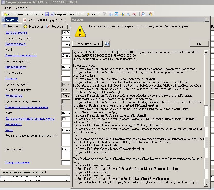

При отправке документа с вложенными файлами по маршруту появляется ошибка и клиент вылетает.
При отправке документа без вложений по маршруту, все проходит без ошибок
отправке документа Без вложений
Исполнение ручное закрытие2.jpg (69.3 КБ) 12335 просмотров

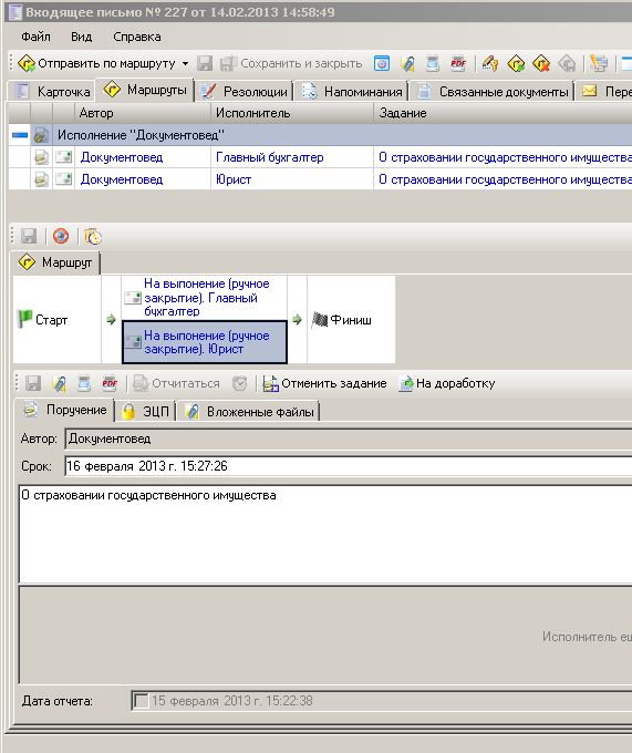

отправка документа с вложенными файлами
Исполнение ручное закрытие.jpg (166.34 КБ) 12335 просмотров

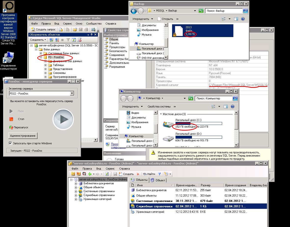

Остальные ответы в скрине.

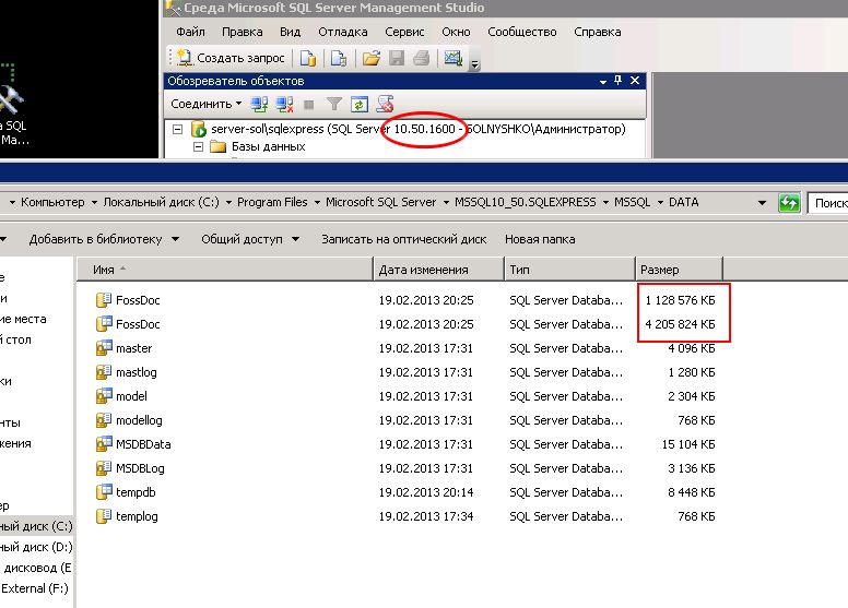

Что заметил: у вас версия SQL Express 10.0.5500. Это обычный SQL Express , не R2. Его предел - 4 Гб базы, и вероятно вы к нему подошли.
Сделайте вот что:
1) сделайте бекап базы средствами SQL
2) скачайте и установите новый SQL Express 2008 R2, он дает 10 Гб базы: http://www.microsoft.com/ru-ru/download ... x?id=23650
3) поднимите на нем ваш бекап, и настройте на его базу FossDoc, вероятно это исправит проблему.
Чтобы не "крушить" все на рабочем сервере, попробуйте на любой другой машине поставить и проверить - оживает ли.

Поставил R2, файлики отправляются
