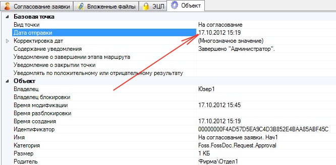

Когда точка маршрута "срабатывает" , т.е. доставляется в папку человеку или вот , на подразделение, то заполняется дата отправки, и ее можно увидеть здесь:
Дата отправки поручения.jpg (82.18 КБ) 8449 просмотров
Так как доставка поручений организована на сервере, то и дата будет такой, как настроена на машине где работает сервер. Проверьте чтобы часовой пояс там был настроен корректно. Также важно, чтобы на клиентских машинах часовые пояса и время тоже были настроены правильно, чтобы избежать недоразумений.
