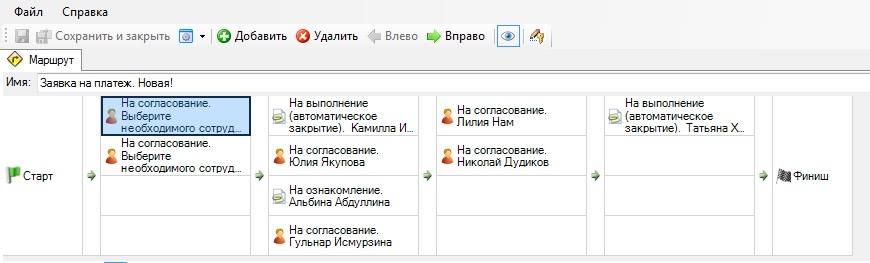

Добрый день! Срочно нужна помощь!
Наблюдается такой косяк: документ двигается по смешанному(последовательно-параллельное) шаблону маршрута.
Шаблон маршрута.jpg (62.48 КБ) 18786 просмотров

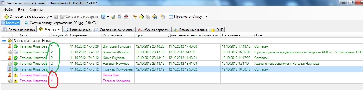

Проходит первое согласование нормально (внутри первого есть параллельное). Проходит второе согласование тоже нормально (внутри так же есть параллельное). А вот на третье не идет!
Движение по маршруту.jpg (141.23 КБ) 18785 просмотров
Эти маршруты уже давно работают и все было нормально. В чем причина? Где копать? Как протолкнуть дальше?

1) Камилла Ибраева - ее поручение НЕ закрыто. Хотя у вас оно вроде "авто-закрытие", но похоже живое. Вероятно по этой причине не идет дальше. Точно ли в скриншоте там автоматическое закрытие, и как оно выглядит у человека? Кнопка отчитаться активна?
2) Лилия Нам и Татьяна Холодова - почему у них в колонке "Порядок" номера 3 и 4 ? Они получается, не параллельно стоят.

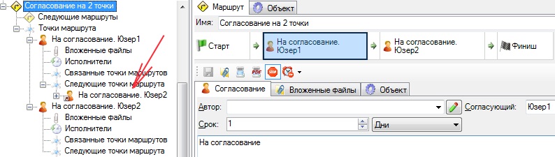

Я так понимаю, это шаблонный маршрут, создан один раз и используется регулярно? Найдите его в админке, раскройте слева в дереве его точки. Теория там такая: в ветке "Точки маршрута" находятся все точки, а порядок следования задается наличием ссылки у каждой точки в ветке "Следующие точки маршрута". Проверьте этот момент. Как пример того, где точно можно определить порядок следования - на рисунке ниже:
Последовательный маршрут.jpg (72.67 КБ) 18776 просмотров

По п.1: Это действительно поручение с автоматическим закрытием, но почему-то оно автоматически не закрылось, хотя исполнитель написал свой комментарий и отчитался. По Вашей подсказке, зашел в маршруты, встал на ее точку маршрута, кнопки "Отчитаться" и "Отменить задание" активны. Пробовал нажимать только "Отчитаться", но маршрут не шел дальше. Нажимаю еще "Отменить задание". Только после этого маршрут продолжает двигаться дальше.
По п.2: Эти люди стоят в маршруте последовательно.
