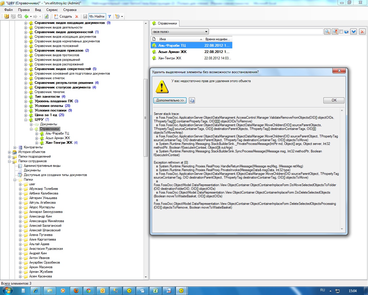

Создал справочник по админом с полными правами.
Теперь не могу удалить записи. Почему?
Удал из справочника.jpg (423.91 КБ) 15178 просмотров

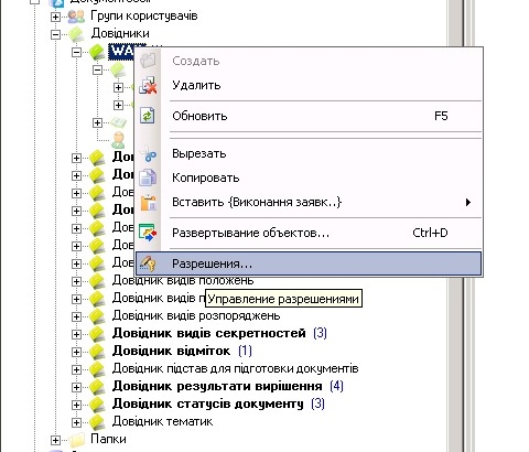

Согласно надписи у вас не хватает прав. Для того чтобы убедится в том что у вас есть права на уничтожение справочника, станьте на корень папки справочника, нажмите на правую кнопку мыши и в меню выберите Разрешения, в открывшемся окне убедитесь что у Админа есть права удаления данной записи. См. рисунок.

Прошелся везде по дереву справочника начиная с корня. Везде у Админа полный доступ, а удалить все равно не могу. Куда дальше копать?

owl61
Убедитесь, что на справочник ЦФУ нет явных запретов на удаление. Это можно увидеть во вкладке "Дополнительно" диалога разрешений.

Все в норме, но все равно не удаляется!

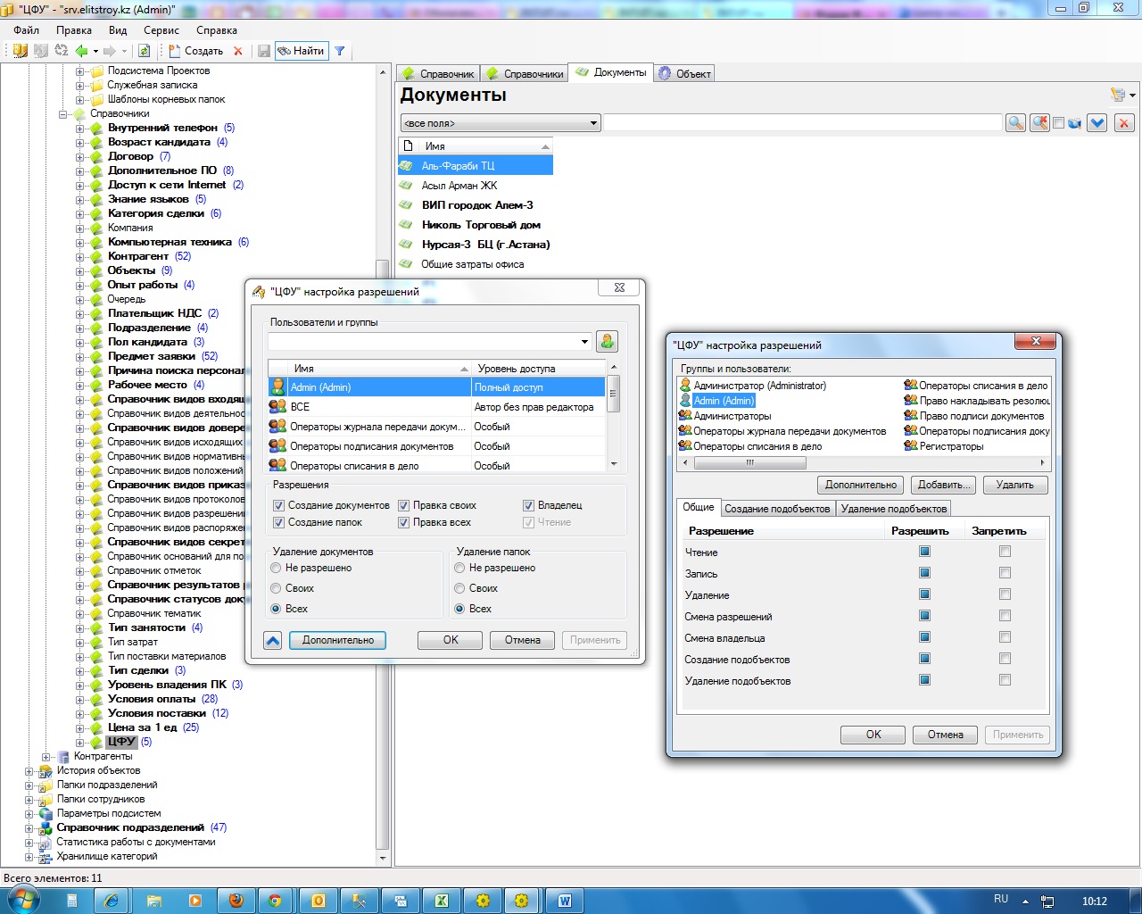

Справочник разрешения.jpg (394.69 КБ) 15150 просмотров

owl61
Хорошо. Тогда посмотрите права для группы "Администраторы". Проверьте запреты на вкладках "Общие" и "Удаление подобъектов" диалога разрешений.

К самому первому посту: под внимание должны попасть именно те объекты, в которых проблема:
1) стать на "ЦФУ" и смотреть права доступа у каждого участника - для администраторы чтобы был полный доступ (все галочки), и небыло явного ЗАПРЕТА на удаление.
2) станьте на тот справочник который пытаетесь удалить. Возможно у него "разорвано" наследование, и поэтому для него могут действовать собственные права. Обратить внимание тоже на явные "запреты", и группу администраторы - чтобы у нее все галочки были включены на полный доступ.
