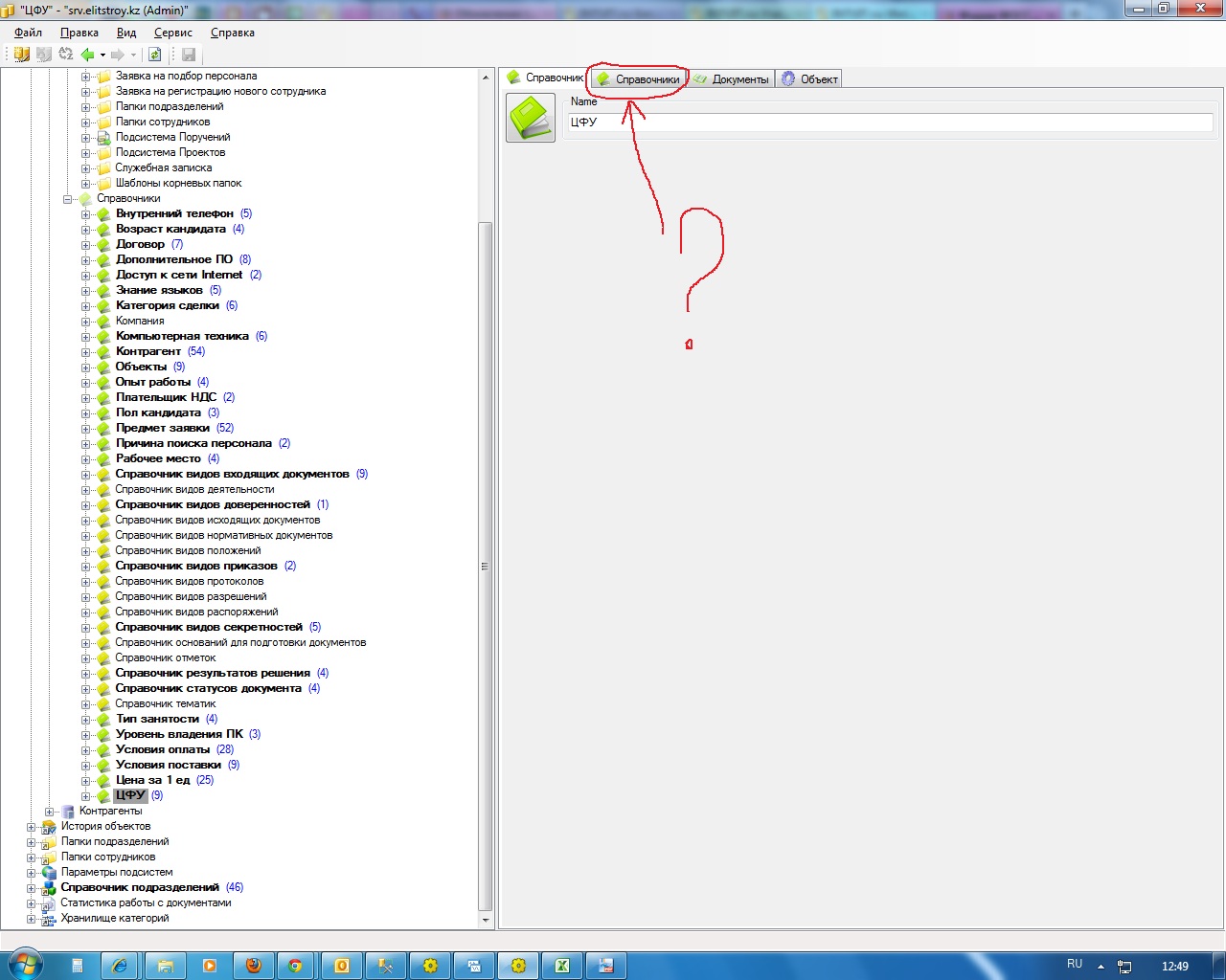

Сообщение avkim » 22 авг 2012, 09:02
При создании справочника, обратил внимание на одну вкладку
Поясните, что она дает? Что можно получить в результате?

Сообщение FossWare » 22 авг 2012, 15:45
Эта закладка дает возможность создавать подпапки в справочнике, т.е. например у вас есть справочная запись Тара (это название папки), а в них можно создать подпапку Ящики, а уже в подпапке Ящики создаются записи справочника: картонные, деревянные, бумажныи ну и т.д.
Можно получить почти то что вы описывали в данной теме. Однако это будет один большой справочник разделенный по группам категорий.

Сообщение avkim » 23 авг 2012, 04:54
Спасибо! Но уже разобрался сам вчера.
А что на счет решения моей задачи из другого вопроса, ответа там нет. Здесь Вы пишите, что можно получить то, что я хотел, но как? Многоуровневый справочник я сделал, а как наложить условия?

Сообщение FossWare » 23 авг 2012, 07:28
Потому как то что вы хотите, а именно вложенные справочники, в системе пока не реализованы.
Какие условия? Можно сделать чтобы пользователь один раз выбирал поле, например картонный из группы ящиков, которая в свою очередь входит в справочник тара. А все подобные папки выводить на отображаемые поля, тем самым облегчится труд пользователя (оператора), а информативность карточки останется на том уровне который вы задумали.
