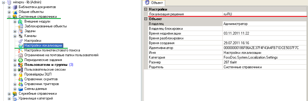

Привязка к региональным настройкам вроде бы как правильная, но одна программа требует настройки одни региональные другая другие, нельзя ли уйти от этого порочного круга задав как-то язык который нужен?

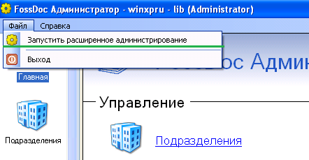

У вас какая ОС? Отскриншотьте региональные настройки и приложите в пост, и еще требуется одна вещь, зайдите в расширенного Администратора, это делается из под упрощенного.
По его открытию идем в папку настройки локализации, которая находится в дереве папок Системные справочники.
Устанавливаем курсор на папку и в правом окне откроется окно свойств настроек локализации, что находится в строке Локализация решения.
Пример правильной настройки приведен на скриншоте.
Если у вас другое значение стоит, то необходимо его привести в соответствие с региональными настройками системы, если региональные настройки Украина то в этом параметре значение должно быть uk-UA, в случае если региональные значения Россия - ru-RU.
