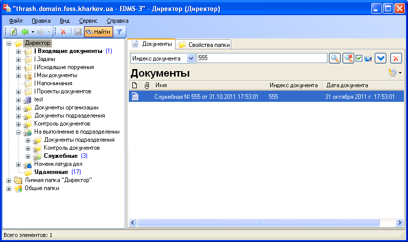

Скриншоты вверху в предыдущих сообщениях. Представьте себе, что начальник рассылает задание 10 отделам (или организациям) с указанием петрову свести все в кучу, а остальным дать ему материалы. 9-ть отделов дали материалы и дали не одновременно. отдел который сводит информацию и отчитывается по ней в идеале смотрит входящее письмо и связаные документы к нему, но они не отображаются т.к. не зарегистрированы, а регистрировать их и не нужно (к примеру это информация между отделами). Получается неудобно работать, искусственные ограничения. найти нужную информация тяжело только из-за того, что нужно регистрировать не нужное.FossWare писал(а):Не совсем понятно что вы имеете ввиду, вкладка Связанные документы позволяет присоединять документы, плюс при работе с проектами автоматически добавляет зарегистрированный документ в тот, на базе которого он был создан. Уточните что на ваш взгляд не работает.
при этом галочка поиск в подпапках по умолчанию не активирована, а личное и общие папки не попадает в поиск вообще (насколько я заметил в папках того же уровня поиск не ведется, только в подчиненных). а при переходе по спискам поиск обнуляется, что тоже не удобно (нужны настройки отдельные для сохранения искомой строки поиска).FossWare писал(а):Глобальный поиск есть, но в рамках папок, которые имеет в своей «домашней папке» пользователь. Для этого нужно стать на корневую папку, включить поиск по подпапкам и используйте поле «Индекс документа» для поиска. Если вы имеете доступ к папкам, где хранятся документы, то вы найдете нужный вам документ.

в прошлых постах было вложение где на отборе несколько писем вместо 1-го нужного. Что можно сделать в таком случае?FossWare писал(а):Можно использовать базовые настройки представления, а можно создавать свои. В документации подробно описан момент, как самому создать любые представления отображения списка документов. Среди возможностей системы есть:
- сортировка по тем колонкам, которые вы добавили в настройку представления папки.
- сортировка с уточнением по ключевым словам в полях документа (содержание и пр. поля).
Если у вас не получается данная операция, то приложите скриншот вашей проблемы, и уточните что вы хотели бы найти. Постараемся подсказать.

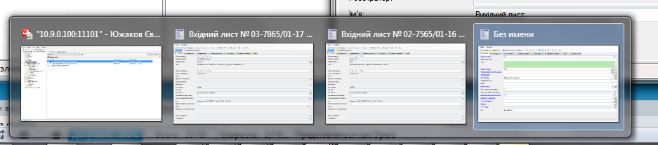

Я не за решение, за настройку интерфеса и вида. К примеру только в этой ветке есть несколько разных "пожеланий" одному подавай поиск со сбросом при переходе на другие папки, другому что бы поиск сохранялся...FossWare писал(а):не понял что вы хотите сказать, можно более подробно описать вашу проблему, желательно со сриншотами.
Скриншот несколько открытых документов в т.ч. дочерних. Легко запутаться кто есть где.
