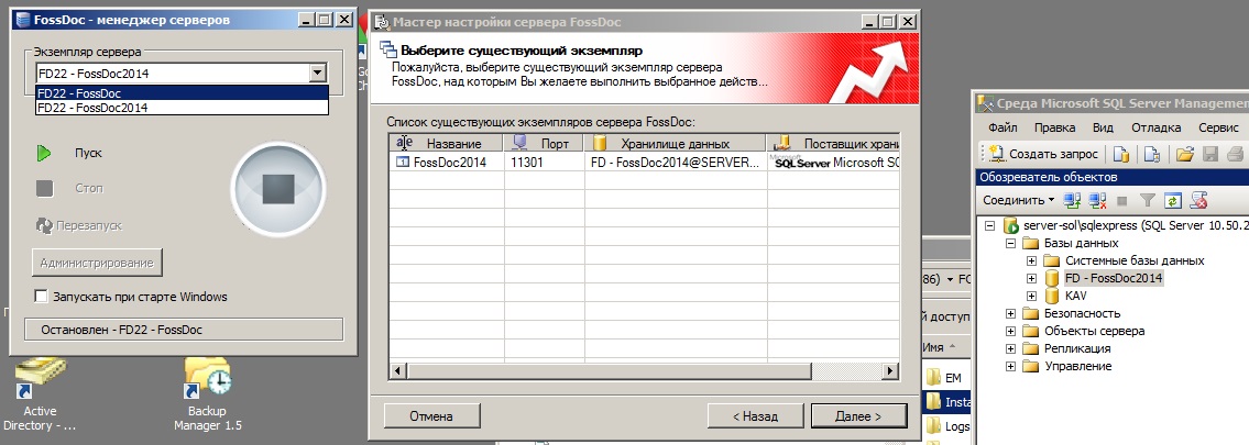

Старый сервер FD22-FossDoc
Новый сервер FD22-FossDoc2014
Конфигуратор экземпляров серверов FossDoc видит только новый 2014

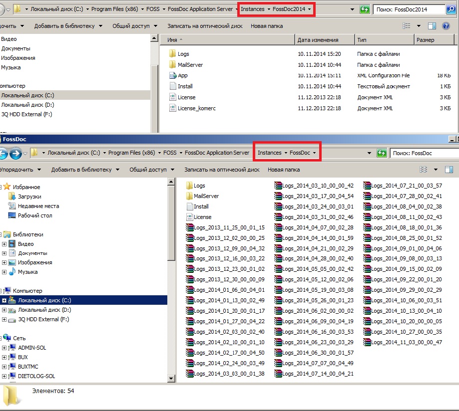

Странно что он "не видит" ваш старый экземпляр. У вас FossDoc установлен в папке:
"C:\Program Files\FOSS\FossDoc Application Server\"
Проверьте папку Instances, там должно быть две подпапки - старого и нового экземпляра сервера.
Если это так, прямо всю папку Instances упакуйте и пришлите архив на support@fossdoc.com

Учитывая что у вас "потерялся" старый экземпляр, проверьте папку Instances, их там у вас два или один (новый)?
По идее там две подпапки у вас должно быть - старая и новая. В каждой своя папка Logs.
Пока просто посмотрите.

Сообщение zmey_s » 10 ноя 2014, 13:30
Все верно, 2 папки
Re: Не запускается служба FD22
Сообщение Andrew » 10 ноя 2014, 13:33
А что в "старой" папке экземпляра FossDoc нет файла App.config ? Вот оно и не признает его.
Я советую сделать вот что: скопируйте туда свой файл App.config из нормального (нового) экземпляра, а потом , попробуйте в режиме "Изменить" подправить его
конфигуратором сервера -- вам же нужно будет перебить базу.

Сообщение zmey_s » 10 ноя 2014, 13:51
БД дает выбрать только новую 2014
Сообщение Andrew » 10 ноя 2014, 13:53
Так...глядя на ваши скриншоты - весьма странно, у вас две базы - одна "новая" а вторая зовется KAV, а где старая?
Вам касперский случаем, не удалил ее? Бекап есть? Или что за база рядом KAV ? Раскройте ее таблицы , и скриншот приложите.

Сообщение zmey_s » 10 ноя 2014, 13:54
если создавать новый экземпляр, то автоматом прописывает (local)\MICROSOFT##SSEE
